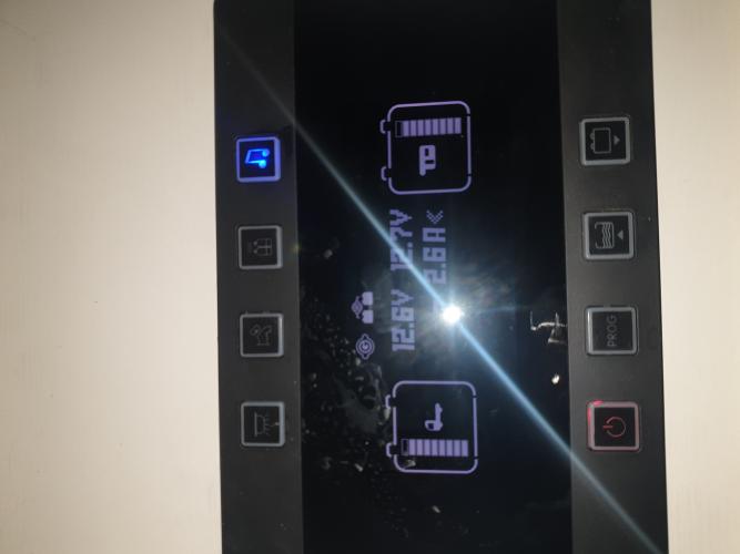

E no...adesso mi arrendo!
Succede che compro dei fusibili nuovi da 40 pensando a un nuovo tentativo.
Tocco i due puntali del tester e suona. Provo il nuovo fusibile e suona.
Prima di smontare il fusibile nero da 40 metto i puntali su 1 e 6 e...suona! Non l'aveva mai fatto!
Accendo il pannello e trovo la solita situazione: BM a 01 e BS che non carica dopo aver acceso il motore. Stupito rimango li per alcuni secondi e improvvisamente riparte tutto. 12.6 BM. 12.7 BS. Però con motore acceso l'alternatore non carica. Ne una ne l'altra.
Allora prendo il tester e misuro la tensione sulla batteria: 14.4 a motore acceso, 13.5 a motore spento. Sul pannello sempre 12.6.
Provo col tester il fusibile nero tra 1 e 6: suona sempre.
Spengo il motore. Spengo il pannello e lo riaccendo sempre BM 12.6.
Faccio per andarmene...poi torno per spegnere il pannello che avevo dimenticato acceso e...BM 0.1!
...e il fusibile nero da 40 suona ancora se messo in continuità.
A quel punto me ne sono andato definitivamente imprecando.

Hai ragione ci ho pensato anch'io a misurare la tensione alle BS.
Ma e prima non l'ho detto, le BS sono messe dietro i pannelli del gavone e seppur svitando tutte le viti non riesco a spannellarli. Alle BS proprio non riesco ad arrivarci. Ma quando ho un po' più di tempo ci riprovo.
Anche perché  al più presto dovrò cambiarle.

Si, si lo so ma....quella tensione sul pannello 0.1...e poi 12.6...e poi ancora 0.1? Che poi 0.1 non è?
E quel fusibile che sembrava definitivamente morto e poi a un certo punto resuscita?...boh...

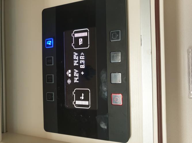

Sistemato!  Ho cambiato il fusibile nero quello da 1 a 6 ed è tornato a funzionare tutto...adesso devo solo imparare a mettere dritte le foto!
GRAZIE A TUTTI. SIETE STATI PREZIOSISSIMI.
