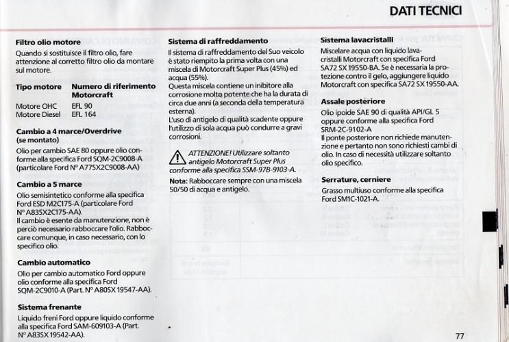

Ciao.
Riprendendo dall' altro post:
Cambio 4 marce più Overdrive J Laycock.
Speedy, scusa la mia ignoranza in materia, ti unisco copia della pagina del libretto manutenzione
del mio Ford dell' 87 li parla di olio del cambio SAE 80, a me in officina Ford mi hanno messo il 75/90.
Tu mi hai risposto ATF.
Se per caso devo far sostituire l' olio rimastomi dato che sto per sostituire il paraolio finale che me
ne ha fatto perdere un bel po', dimmi se va bene oppure devo far mettere un olio specifico
( togliendo quello rimasto naturalmente ) che gradirei tu mi indicassi, grazie.
Scusami ancora per il disturbo.
Fernando

Guarda, le specifiche di allora prevedevano lubrificazione con olio Ford, che era l'ATF, per gli Overdrive, in officina,
Si usava mettere olio motore allora 10W 40, per aiutare gli inserimenti degli overdrive che avevano già lavorato, e per recuperare giochi, ed usure nel cambio, e ridurre rumorosità...
io, mi sono sempre attenuto a queste indicazioni,
sia su cambi Ford che su cambi Volvo, che montavano lo stesso OD e le prescrizioni erano le medesime.
Altro, mi spiace, non posso aiutarTi.
Ho trovato anche olio 90 ma l'overdrive non sganciava quasi mai, e spesso si innestava autonomamente !
potresti chiedere a Paolo61, che è Ford, ulteriore conferma...wink
ma temo...avrai una risposta similare angel
Gianfranco

Ciao.
Grazie per la risposta.
Allora quando il meccanico ci lavorerà lunedi ci farò mettere l' ATF quello rosso.
Ho visto che nel mio cambio con Overdrive ce ne va Kg. 2,5.
Mi confermi che così è meglio ?
Un gran saluto e grazie.
Fernando

non posso confermarti sia meglio...perchè non so che condizione è l'attuale...se va bene o se va male, se è in buone/ottime condizioni, od altro...
so che l'olio previsto era come Ti ho detto sopra, e Ti confermo la quantità ! wink
Gianfranco

Ciao.
Tantissime grazie per le tue risposte.
Il cambio funziona perfettamente e l' Overdrive anche (sgrat- sgrat), e come da tue consiuderazioni mi farò mettere l' ATF.
Fernando

Guarda, se da tempo gira con il 90, non sbaglieresti, forse, a mettere un olio motore...10W 60 o giù di li...
anche 0W 40...wink
Dico forse...
perchè gli anni ci sono, e le usure saranno di sicuro già presenti...
così fai una via di mezzo, fra la condizione di origine, la modifica e quello che hai trovato adesso ! winklaugh
Gianfranco
