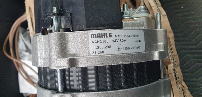

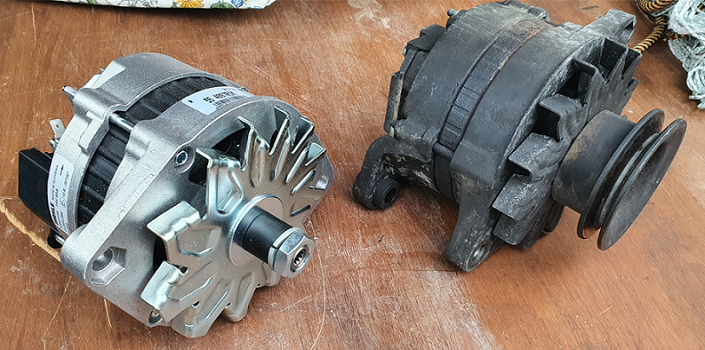

13/01/2006 25431
Inserito il 24/09/2026 alle: 17:29:59
Iveco Daily del 1996.
Ho messo questo al posto del 53A originale.
La puleggia va recuperata da quello vecchio.
Modificato da Emme48 il 24/09/2026 alle 17:32:55
