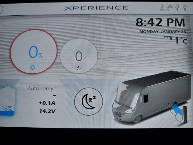

Salve, io ho un pilote P696D su base Fiat Ducato 2.3 - 140cv cambio automatico, Eco Pack comprendente start&stop e quindi alternatore intelligente. Bene l'intelligenza di questo alternatore, sta nel fatto che in accelerazione non carica, ma carica in decelerazione, al suo massimo quando decide di funzionare, rende 13,8V di massima ma quasi sempre eroga 12,5V, il risultato è che se si cammina in autostrada, quindi andamento costante 100-110 Kh se si tiene il frigo acceso, dopo circa 600 km in marcia continua ci si ritrova con le batterie al 50%, quindi che dire, il ducato ha l'alternatore intelligente ma il progettista che sicuramente ha puntato a inquinare meno con il mezzo ( di quanto sarei curioso) ottiene che si deve stare attaccato alla corrente o ad accendere un bel generatore.
P.S. pilote mi ha mandato in assistenza installando un dc dc, ma non parte se non ha un alimentazione sopra i 13,5V  quindi MAI nemmeno se accendi climatizzatore, luci ecc ecc.
Qualcuno ha risolto questo problema d'intelligenza ?
