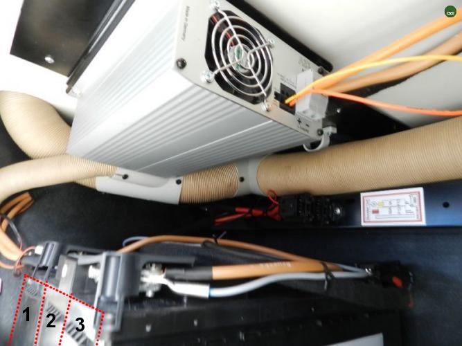

Se vai in salone c'è li esposto un MLI 580 e se apri il gavone sottopavimento, lato sinistro, sul soffitto del gavone c'è questo apparecchio, che così a vederlo sembrerebbe un caricabatterie.  Però se ho capito viene montato da Hymer solo sui Mercedes e non sui Fiat.
Il mio non lo ha, e non sono poi stato a guardare troppo bene cosa sia quella scatola.
Vedendola avevo pensato a un inverter in quanto esteticamente è identica a questo (prese a parte)

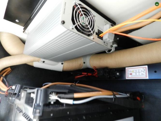

Esatto, hai capito con chi ho parlato . Se vai in salone c'è li esposto un MLI 580 e se apri il gavone sottopavimento, lato sinistro, sul soffitto del gavone c'è questo apparecchio, che così a vederlo sembrerebbe un caricabatterie.
Però se ho capito viene montato da Hymer solo sui Mercedes e non sui Fiat. Il mio non lo ha, e non sono poi stato a guardare troppo bene cosa sia quella scatola. Vedendola avevo pensato a un inverter in quanto esteticamente è identica a questo (prese a parte)
Somiglia molto a questo oggetto che si vede in questa foto su un ML-T 580 my 2018

Somiglia molto a questo oggetto che si vede in questa foto su un ML-T 580 my 2018  Ciao Pierluigi
Esatto, proprio quella scatola lì.  Però vedo che questo ha TRE BS e mi sembra che la Hymer se si chiede la TERZA BS installi anche un caricabatterie supplementare, non vorrei che fosse quello?  Però quello che ho visto in concessionaria non mi sembrava avesse la predisposizione per tre BS (ovviamente nei mezzi nuovi le BS non sono installate).
in concessionaria non mi sembrava avesse la predisposizione per tre BS (ovviamente nei mezzi nuovi le BS non sono installate). Devo tornarci perchè mi serve una cartuccia per l'Efoy, così ci guardo meglio.
Non entro nel merito del discorso, ma volevo chiederti da cosa ti sei accorto che questo ha 3 BS ?

Non entro nel merito del discorso, ma volevo chiederti da cosa ti sei accorto che questo ha 3 BS ? Pura curiosità
Due si vedono in foto e l'altra è quella motore!

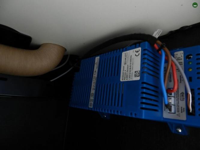

8AAD443E-4DC8-4E4F-9967-6F6AED9CA792.jpeg0F3E2BDF-910A-4BFD-81C0-4C0E8CF16D8F.jpegTommaso la foto che hai mostrato è di un semplice inverter mentre il così detto booster è della Votronic da 45 A
La prima foto mostra il carica batterie aggiuntivo dalla Schaudt da 18 A
Io le vedevo tre in questo modo
ma se Kind dice che sono due, sicuramente ho interpretato male la foto.
PS: ho guardato le altre foto del servizio e in effetti si vede bene che le BS sono "solo" due.

Tommaso guarda le protezioni per i poli positivi: secondo me sono 2
