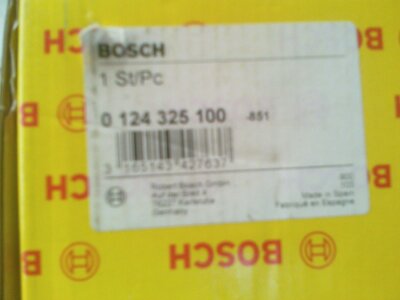

1386308231212.jpgIl mio lo sostituito 2 anni fa era della viseon originale Ford , sostituito con uno Bosch in faidame se hai manualità e facile cambiarlo ,
il mio è 115cv Tp del 2005
