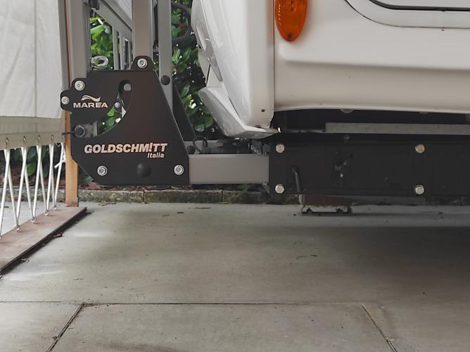

non trovo il tread dove si lamentava del portamoto/bici che strisciava sui dossi/traghetti
Quello montato era allo stesso livello del fondo gavone/ camper allungando ancora di più lo sbalzo .
Se avesse montato uno di quelli che come escono da sotto girano verso l alto di un 20cm  non avrebbe avuto problemi ( aveva postato foto vista laterale del camper+portamotobici )

ecco trovato foto

Non ho il portabici

In risposta al messaggio di Itinerante15 del 02/07/2022 alle 12:41:00
Non ho il portabici
che tu lo abbia o non lo lobia non ci interessa...
​​​​​​quello è un esempio di come allungando lo sbalzo è arrivato a strisciare .anche se il tutto è a 20/25cm30/50cm di altezza da terra .
Le ruote fanmo da perno salendo .
In quella foto tirando una linea dalla ruota al fine gavone avrai in angolo di uscita tirandola alla fine del portaxyz avrai un angolo inferiore anche se l altezza del camper rimane invariata.
Vuol dire che tra le due ruote è un valore assoluto ma sotto al muso e ancor piu sotto alla coda è"" relativo""

Non ha allungato lo sbalzo, la differenza dell'angolo d'uscita con o senza è solo mezzo grado, il problema è che gli hanno montato le travi del portamoto sotto il pianale, anziché a lato, ma fa parte dell'altro thread dove è spiegato bene.
