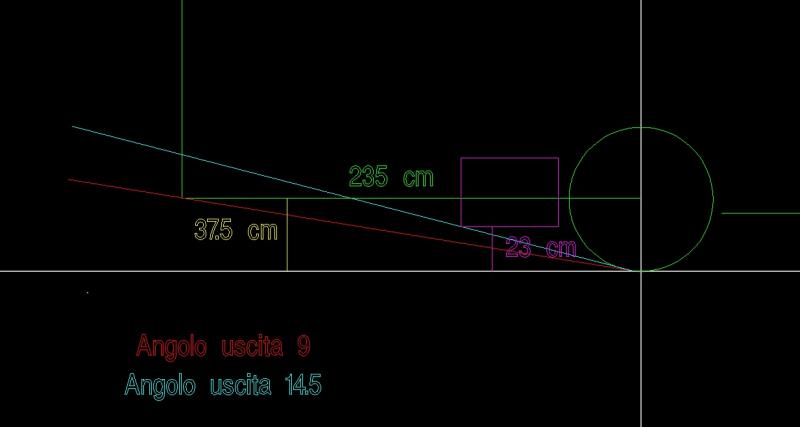

Il generatore verrebbe montato immediatamente dietro le ruote posteriori, ma dai consigli ricevuti qui 23 cm dal suolo sono pochi. Meglio un benzina, guadagno altri 15-20 cm
Giuliopgn
Giuliopgn
Inserito il 20/07/2022 alle: 20:09:52
Forse non hai letto bene o non hai capito quello che ti hanno detto, nessuno ti ha detto che non vanno bene 23 cm di luce, dipende dal punto, forse con un disegnino ad hoc, ti è più semplice capire, ma basta che tiri uno spago da sotto le gomme e vedi l'angolo critico.Sbalzo%20generatore.jpg
Giuliopgn
Itinerante15
Itinerante15
01/12/2021 907
Inserito il 20/07/2022 alle: 20:44:12
Ho capito ma non ci sono solo le rampe dei taghetti. Se prendo una buca sotto una ruota o c'è una sporgenza sullo sterrato il generatore lo lascio per strada.
Comunque il problema principale del diesel è il peso, 87 kg sono un'enormità
Giuliopgn
Giuliopgn
Inserito il 20/07/2022 alle: 21:12:39
Si beh, avevo capito già qual'è il tuo mezzo ideale, Toyota, dovevi informarti bene prima.
Ogni tanto mi fai sorridere, Se prendo una buca sotto una ruota o c'è una sporgenza sullo sterrato, sicuro prima del generatore lasci li tutto il camper...
No dai perché tu pensi di poter superare col camper un dislivello di 15 cm a 45°?
