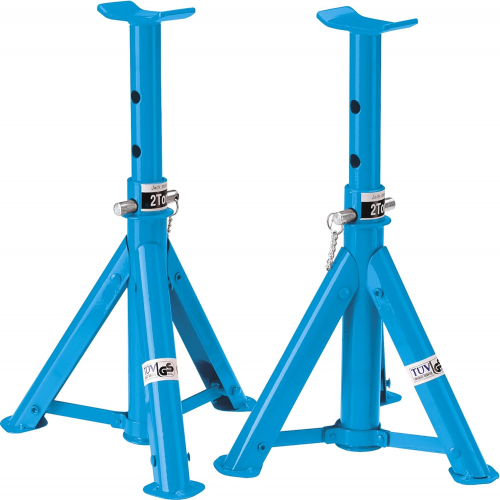

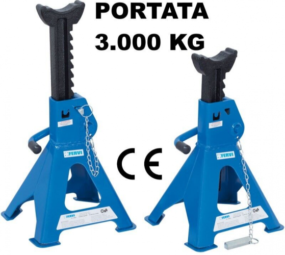

24/01/2008 10509
Inserito il 26/02/2024 alle: 17:46:20
Prima e durante i laoi SOTTO
è opportuno mettere due cavalletti
di sicurezza.
meglio non fidarsi del cricco sd olio.
IN VIAGGIO ho appresso uno di questi pieghevole da 2 tonn.
