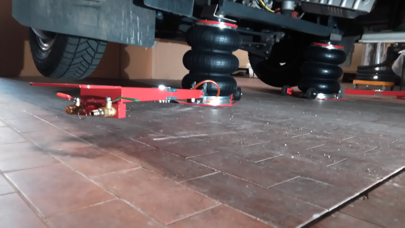

Il mio Daily viene sollevatao contemporaneamente da
4 soll .ad aria da 3 tonn a tre balze
