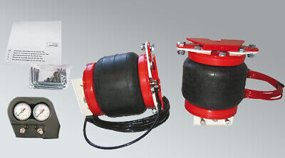

queste sono monobalza

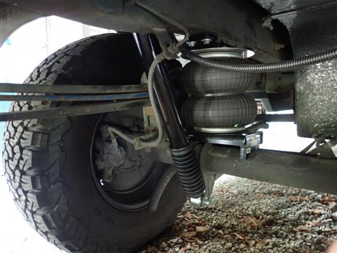

queste sono doppia balza, vedi che il soffietto è come diviso da un solco centrale.
Quelel monobalza sono molto piu rigide di suo, limitano molto la escursione delle sospensioni, e quindi tendono a rendere il camper duro e poco confortevole pur avendo minore efficacia sull alzare il retro del camper. Non si puo quindi alzare troppo la pressione pens avere una carriola.
Le doppia balza invece rimangono morbide anche a pressione piu elevata e riescono quindi a alzare maggiormente la coda del camper pur mantenendolo morbido e confortevole.

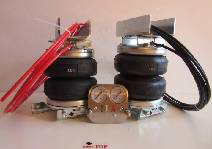

Ho appena acquistato per il mio MH le sospensioni a doppia balza da easy top, ITA ditta di Ruvo di puglia attendo il pacco e di installarle, speriamo siano valide, il prezzo è molto competitivo rispetto ad altri se qualcuno ha gia esperienza con questa ditta ,accetto info grazie.

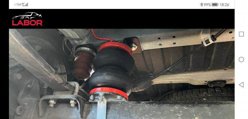

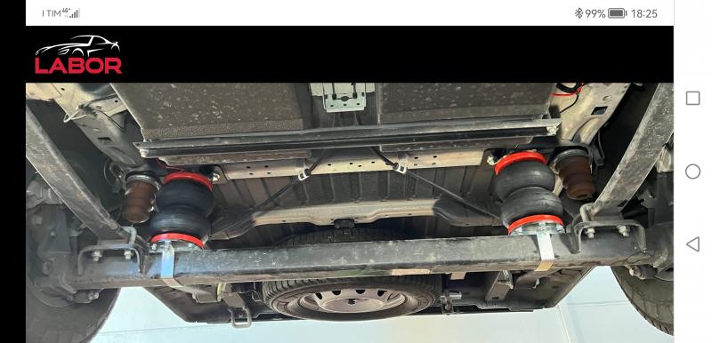

Ciao Maurizio ritirato oggi il Van dove abbiamo montato le Bitop a doppia balza. Dovrebbero essere le uniche a non avere il probScreenshot_20221123_182607_com_android_chrome.jpgScreenshot_20221123_182545_com_android_chrome.jpglema di doverle aggiungere sul libretto perché non togli il tampone..
Per il miglioramento o no di guida ti posso aggiornare in seguito ad alcune prove che farò. Ti posto alcune foto

Le bitop si montano così ?
In quel modo e su quel trave mi fa pensare.. dalla foto lo scatolato non sembra fatto per sostenere sollecitazioni verticali a differenza del trave longitudinale che fra l'altro nel punto di appoggio dei tamponi è debitamente rinforzato.

Il rinforzo dello scatolato arriva fin sotto ai soffietto dove c'è la doppia lamiera di rinforzo e la staffa distribuisce il peso anche sotto al tampone che nel montaggio va smontato per metterla sotto
