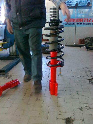

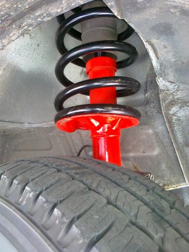

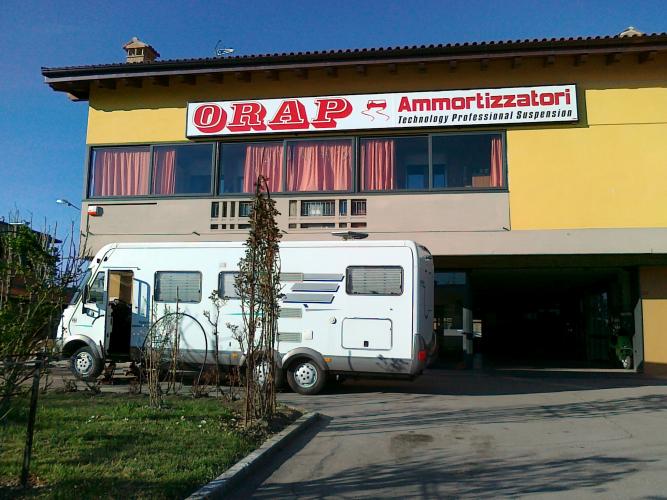

Io ho sentito parlar bene degli ORAP di Pavullo nel Frignano; anche un camperista del mio paese li ha montati su MH e si trova bene, però il suo è un X250. Prezzi nettamente più bassi rispetto a marchi blasonati del settore e non fanno diventare rigido il mezzo come altri ammortizzatori.
Da quello che so, gli ammortizzatori ORAP sono tarati in base al peso del mezzo.
e non fanno diventare rigido il mezzo come altri ammortizzatori.  Da quello che so, gli ammortizzatori ORAP sono tarati in base al peso del mezzo.
quella è una delle due aziende che dicevo nel post iniziale, per le quali non vi è nessun dubbio sul risultato e la qualità, ma il prezzo non è basso...
Sul Ducato i posteriori si cambiano senza problemi e trovando un buon prodotto magari si poteva risparmiare qualcosa...

Rispetto ad OMA direi che costano molto meno per quel che ricordo.
Al posteriore, da quello che so, si possono aggiungere delle semplici molle elicoidali.
L'unica è fare dei preventivi e valutare in base alla qualità offerta correlata al costo.
Io non andrei a lesinare sulle sospensioni dato che devono lavorare sempre al limite progettuale se non oltre (nel caso dei camper).
Se trovo il commento che avevo scritto in merito ai costi delle ORAP, e la soluzione che aveva adottato il mio compaesano, lo riporto.

Concordo con Orap i cui prezzi sono modesti rispetto agli altri
Io qualche anno fa per il mio 230 spesi circa 750 per molle, ammortizzatori ed una testa
il tutto montato in qualche ora presso di loro
Piuttosto trovo difficoltoso  valutare il termine "rinforzati" leggendo dai dati o cataloghi di altri produttori anche internazionali.
"Rinforzati" per che cosa?
Per qui qui parli con il tecnico che ne capisce
