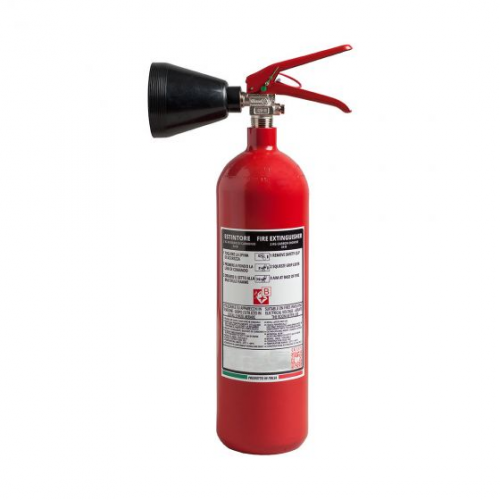

Non serve levare gli AlKo per montare i doppia balza !
Basta come ho fatto io e tanti altri aqggiungere due
"vasi di espansione" creati con due vecchi estintori
che trovi regalati o quasi dai vari depositi di estintori.
Due raccordi a T e posizionarli vicino agli AlKo con
tubo di sezione maggiore possibile (interno 8.10mm)
-Viaggerai meglio e più morbido
-Eviterai i sobbalzi e contraccolpi dei giunti sui ponti
-Il sostentamento e sollevamento del posteriore rimane eguale
Io li ho anche sull'anteriore
Questo è da 2 kg e va benissimo  circa 2 lt.
Lo danno senza la testata e con il filetto da adattare .
Ovvio che chi "vende" non proponga questa soluzione wink

Il sistema che suggerisce Franco è sicuramente un ottima alternativa con spesa minima, perchè aumenta la quantità di aria comprimobile nell impianto.
Devi solo avere un po di manualità, trovando due bombole da estintore devi trovare i raccordi giusti per collegarci il tubo rilsan e un T adatto al tubo rilsan dei soffietti, tagli il tubo e ci interponi il T.  Poi fisserai bene con fascette metalliche le due bombole sotto al telaio.
Se tu non avessi gia i soffietti ti direi di metterne a doppia balza, ma visto che li hai gia e cambiarli sarebbe una bella spesa, con il sistema dei vasi di espansione dovresti ottenere un miglioramento a costo minimo (se lo fai tu), e almeno per provare vale la pena.
