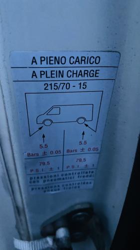

ciao a tutti! grazie veramente della disponibilità! oggi pomeriggio vi metto la foto della targhetta… proverò a seguire il consiglio di abbassare la pressione e proverò! per i preventivi sono io che ho chiesto il costo ma naturalmente non sono potuto andare in giro per l Italia a fargli provare il camper… qualcuno mi parla di allargare la carreggiata montando dei distanziali… ha senso? grazie

ciao! oggi l’ho pesato… 1400 davanti e 1600 dietro… ho sgonfiato a 4,5 A e 4,7 P … che dire sembra meglio ma sinceramente voglio approfondire, sarò io che sbaglio ma non mi trasmette quella sicurezza che dovrebbe per un mezzo così basso e relativamente leggero… il problema è capire quali prove si possono fare

È che non ci hai ancora detto i dati della gomma che monti, marchio CP o C pressioni massime consentite su gomma.
Non abbiamo visto questa fantomatica targhetta, lo dico perché fatico sempre a credere che qualcuno sano di mente, consigli pressioni da 6 bar in su, non vorrei avessi letto qualcosa di diverso nelle pressioni, scusa se dubito...non è che è scritto 65 psi....che corrisponde a 4,5 bar?
Poi che dire prova 5 davanti e 5,5 dietro, ma devono essere gomme CP.
perché se fossero gomme C le pressioni 4,5 davanti sono ancora alte, secondo i pesi che hai, almeno secondo la mia esperienza su mezzo e pesi simili al Tuo.

Inserito il 12/04/2026 alle: 20:00:08
IMG_2903.jpegecco la famosa targhetta!
