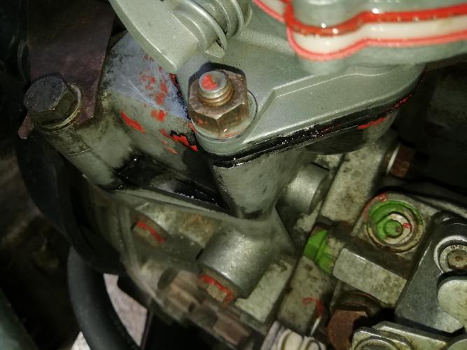

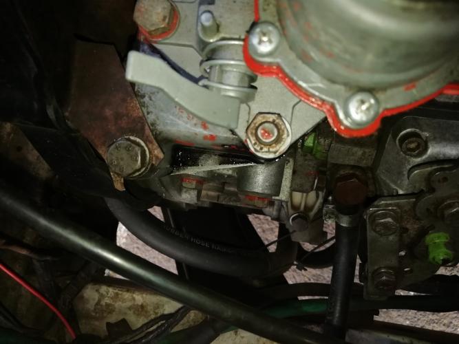

Buongiorno, l'altro giorno dopo un centinaio di km su e giù per montagne, con un paio di tratti di pendenza tra il 17% e il 20% anche in prima per qualche km, mi sono ritrovato un po' di olio trafilato dalla base della Pompa AC.
LA POMPA AC é nuova e l ho sostituita da un paio di mesi o meno.
Li c'è un o ring che sulla vecchia era rotto e perdeva olio...
Questo è nuovo, all esterno di esso avevo messo anche un film di mastice rosso per sicurezza, la Pompa é ben stretta...
Come mai? É stato solo lo sforzo eccessivo, visto che normalmente non c'è quel trafila mento (si é già seccato)?
Oppure a questo punto é qualcosa di congenito e dovuto ormai all età (28 e 230.000 km) del mezzo?
É che il motore é talmente pulito che noto ogni minima macchia di olio frown
Questo piccolo e semplice componente, comincia a stufarmi angry

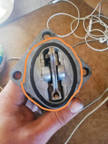

Forse Non mi sono spiegato bene... Il silicone non é a contatto con l o ring. L ho messo in quantità super minima solo all esterno di esso(riga arancio) più per una questione mentale che per altro.

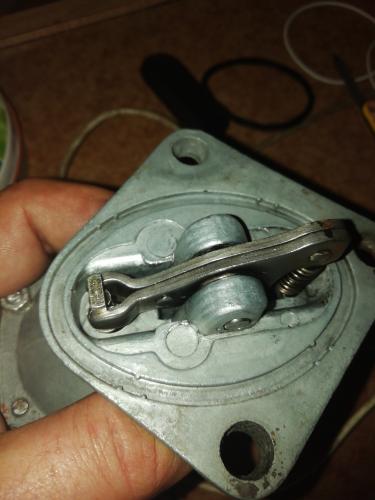

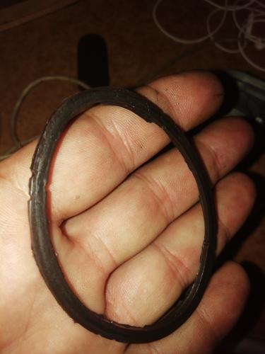

Ecco la vecchia Pompa, la riga arancio è dove ho messo un po' di mastice, all esterno come seconda barriera... L olio deve restare all interno:
(notare che l o ring che si vede della vecchia era stato creato da un meccanico con una specie di mastice o gomma liquida, perchè anche la vecchia perdeva olio...in quantità maggiore)
Se mettessi un o ring più spesso dell originale, che è molto sottile e mi sembra che non fa abbastanza pressione?
Comunque prima perdeva anche in condizioni normali.

La sede é enorme rispetto all o ring che é sottile 15739022339115414496347812390429.jpgl o ring vecchio, costruito dal meccanico invece, lo ha fatto (per forza) spesso come la sede15739023004168638025581238187504.jpg

Pompa, la riga arancio è dove ho messo un po' di mastice, all esterno come seconda barriera... L olio deve restare all interno: (notare che l o ring che si vede della vecchia era stato creato da un meccanico con una specie di mastice o gomma liquida, perchè anche la vecchia perdeva olio...in quantità maggiore)  Se mettessi un o ring più spesso dell originale, che è molto sottile e mi sembra che non fa abbastanza pressione?  Comunque prima perdeva anche in condizioni normali.  Ora é successo solo in quelle folli salite...  Sono fissato lo so, ci sono motori imbrattato di olio anche più recenti.. Però é per capire..
Avevo capito, forse tu on hai capito il mio intervento.
Mettendo il silicone sulla battuta, probabilmente hai alterato la pressione giusta che deve avere l OR

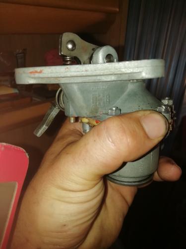

La vecchia sembra impercettibilmente imbarcata... Intendi così? IMG_20191116_121253.jpgcome so quando è troppo stretta con una chiave a mano?
morodirho
morodirho
Inserito il 16/11/2019 alle: 12:22:33
In risposta al messaggio di Hunter85 del 16/11/2019 alle 12:14:35
La vecchia sembra impercettibilmente imbarcata... Intendi così? come so quando è troppo stretta con una chiave a mano?
l'imbarcatura è quella, purtroppo per il serraggio dei dadi devi andare a occhio,a meno che trovi una chiave dinamometrica  ( da 1 a 13 kgm) ma non mi sembra il caso,.controlla invece se non sia ''segnato'' il piano di appoggio della pompa .A,C,,CHE è smontabile facilmente ma che te lo sconsiglio

Se guardi attentamente la base della pompa AC, noti che ha solo tre punti di fissaggio e addirittura un ampia zona priva di fissaggio.
Qualsiasi cosa che si interpone tra i due piani, farà sì che una volta strette le viti, il piano si imbarchi.
Ti sconsiglio vivamente di mettere mastici tra i piani e tanto meno un OR più spesso
Come potrai notare dalla foto che hai inserito, lo spessore dell'alluminio non è eccessivo soprattutto nel tratto tra le viti, e ciò ti dovrebbe far capire meglio ciò che ho scritto.

Allora, oggi l ho tolta, ho rimosso molto facilmente il mastice rosso.. Sgrassato con alcool.
Il piano di appoggio é liscissimo a parte un segnetto totalmente fuori da dove fa tenuta l o ring e soprattutto dalla parte opposta a dove trasuda un po di olio.
Rimessa senza mastice, stretto le viti non troppo ma belle fisse...
Poi una volta chiusa ho messo il mastice FUORI dove si uniscono base Pompa e piano di appoggio... Per mettere un ultima barriera.
Questo non può in alcun modo interferire con o ring e tenuta,perché é totalmente all esterno del montaggio.
Secondo me ha un "difetto progettuale" nel senso che ha 3 bulloni per 4 angoli.. E infatti quel poco olio trasuda dall angolo senza bullone.
L altro camper td non lo faceva, o forse si ma era sporco e unto e non si vedeva.
Può essere che appena si smonta 2 o 3 volte, si deforma quel micron che basta a far trasudare un po di olio... Comunque parliamo di quantità infinitesimal...
Vedremo al prossimo sforzo bestiale se era il mastice oppure me la ciuccio cosilaugh
