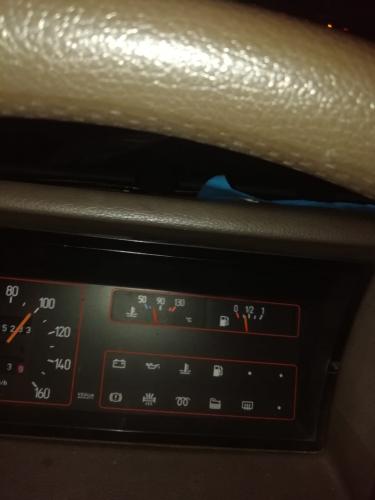

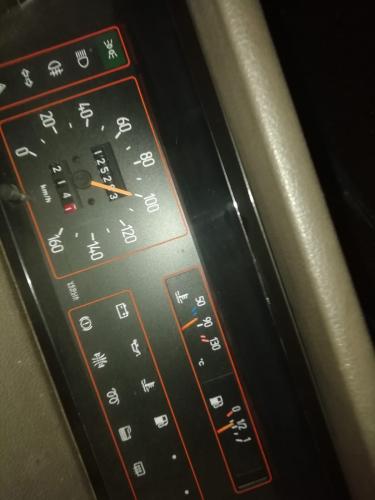

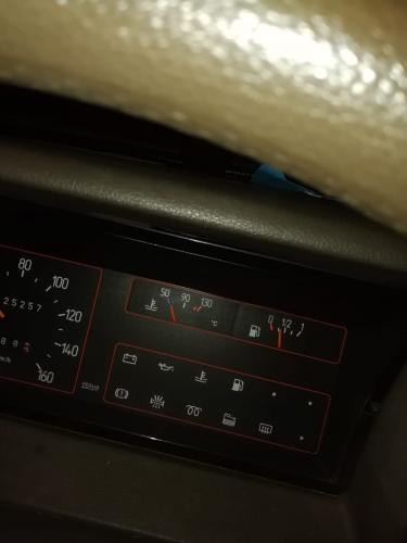

Questo motore, 2.5 td sofim da 92 cv mi pare un po fresco...
Ecco la.temperatura dopo 25 minuti scendendo in discesa dalla montagna con temperatura dai 4 ai 10 gradi e riscaldamento acceso (so che il riscaldamento raffrdda molto il motore)
Qui arrivati in autostrada a livello del mare con 17 gradi e riscaldamento spento
Anche in salita all andata con riscaldamento acceso la temperatura non é mai andata oltre meta tra 50 e 90...
Ba bene.che scalda molto meno del 2.5 aspirato e ha un radiatore molto piu grande...
Ma le temperature in discesa mi sembrano troppo basse.
L aria comunque esce caldissima..
Mi domando se andassi inngiro con temperature di -10...
Magari é tutto normale, ma.vi chiedo un opinione su quelle.foto (non fatte da me alla guida!!).

Potrebbe esserci la valvola termostatica un po fiacca che apre troppo presto o addirittura guasta che sta sempre aperta.
Nella auto di mia moglie con motore FIAT 1.3 mjet, in 40milakm si è gia rotta due volte e faceva proprio così, scaldava un po solo in salita, ma poi in discesa tornava freddo.
Nei motori nuovi sono riusciti a metterla in posizioni assurde così per cambiarla bisogna smontare un mucchio di roba e quindi anche un conto salato, ma ricordo che nei motori di una volta stava dentro a un attacco del manicotto sulla testa e con due bulloni si smonta. Se la trovi aperta anche a freddo è guasta, ma potrebbe anche aprirsi a una temperatura troppo bassa. Io la testavo con una pentola di acqua sul gas, la valvola immersa e un termometro. Quandoo incomincia a aprire si legge la temperatura. Sulla valvola stessa dovrebbe essere stampigliato la temperatura a cui deve aprire.
Se ci guardi, ovviamente esce un po di liquido che va poi ripristinato, e potrebbe servire la guarnizione nuova, potrebbe essere una guarnizione o un oring, ora non ricordo, ma meglio avere da prima tutto cio che serve.
Ma forse, se stai in posti caldi, non starei a complicarmi la vita.

Io non mi preoccuperei.Il problema lo puoi avere se il riscaldamento non scalda quando fai discese in un clima freddo.Prova,quando fai uno spostamento a mettere un pezzo di cartone davanti al radiatore(a parziale copertura,mi raccomando!)Se hai un bel caldo e la T° sale oltre alla temperatura che vedi di solito,magari negli anni è stato messo un radiatore più grande.
Se la cosa può esserti utile,quando torno da Livigno,zona Trepalle c'è una discesa che di fatto mi porta a zero la temperatura e dalle bocchette esce aria fredda.A parte che quasi si  gelano i vetri moglie e figlie insultanti per il freddo,appena la discesa termina tutto riprende a funzionare come si deve.

Ciao, ti porto la mia esperienza di qualche anno fa. Sul mio 2500 TD del '92 trovai montato  dall'origine un termostato che apriva a 74°C. Avevo il tuo stesso problema, se lo vogliamo chiamare così, lo sostituii con uno da 82°C e l'indicatore sul cruscotto era stabile a un millimetro dal segno dei 90°C. In discesa la temperatura scendeva un pò ma nei diesel e sopratutto in quelle versioni, il motore gira sempre ad aria tutta aperta per cui in rilascio, per lunghi percorsi, circola all'interno del cilindro una grossa quantità di aria fredda che contribuisce a raffreddare il motore. Se lo vuoi smontare, si tratta di togliere tre dadi da mm 13 e un paio di fascette. Sul termostato normalmente è incisa la temperatura di apertura.
