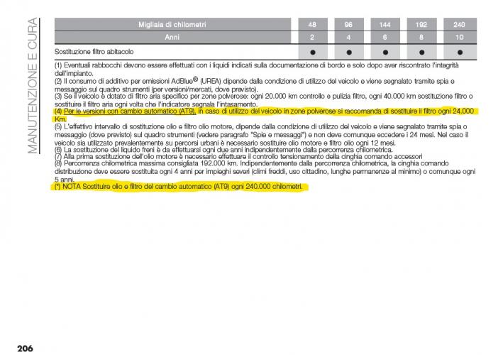

Inserito il 02/03/2023 alle: 10:04:36
In risposta al messaggio di luigibza del 01/03/2023 alle 22:56:20
Ciao latrofa124. Mi chiedevo se e quando fare la manutenzione del cambio ZF9 e leggo il tuo consiglio del cambio olio e filtro a 30.000 Km. Mi piacerebbe avere altri pareri degli amici del forum: cosa ne pensate? grazie a tutti.
Io ti metto la scansione della pagina del libretto uso e manutenzione del Ducato 2300 del 2020, poi regolati tu.
Io cambierò il filtro a 50.000 perchè non viaggio in zone polverose ( consigliato ogni 24.000 km. ), ma neanche voglio aspettare di arrivare a 240.000 Km. ( non penso ci arriverò mai con il mio camper )
Chiaramente se non ci sono segnali di malfunzionamento da parte del cambio! ( mi tocco blush)
