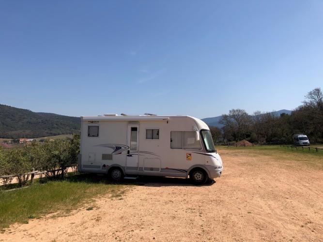

Ciao a tutti, mi aggancio perchè ho un problema simile sul mio motorhome (telaio Alko 40q), è molto basso all'anteriore. Non ho idea se siano mai stati fatti dei lavori ma credo di no, al posteriore va bene perchè ci sono le Alko air top ma mi piacerebbe alzare di qualche cm l'anteriore, cosa potrei fare e a quale spesa andrei incontro? La OMA è vicino casa ma non vorrei lasciarci migliaia di euro perché il camper in viaggio va benissimo anche così...

Inserito il 30/05/2022 alle: 16:48:17
Non credo sia solo un effetto visivo, quando sono in sosta "in piano" il camper in realtà non è in bolla ma leggermente proteso in avanti. Foto di repertorio (Cala Violina) qui avevo abbassato del tutto le sospensioni Alko per "sembrare" in piano.

In risposta al messaggio di Bicio90 del 30/05/2022 alle 16:48:17
Non credo sia solo un effetto visivo, quando sono in sosta in piano il camper in realtà non è in bolla ma leggermente proteso in avanti. Foto di repertorio (Cala Violina) qui avevo abbassato del tutto le sospensioni Alko per sembrare in piano.
Dalle foto mi sembra nella norma, ho un 244, gomme da 15, cabina Fiat, e più o meno è così, certo non è alto, ma nemmeno basso, se non si va a pacco con le sospensioni anteriori, per me è di normale assetto.
Non vi è nessun vantaggio alzare inutilmente le sospensioni, sopratutto l' anteriore, come dicevo non si deve andare a pacco, ma attenzione che a volte il problema deriva da ammortizzatori finiti...poi se piace alto o vi sono problemi particolari di agibilità: traghetti, garage, ecc....indecision.

Inserito il 31/05/2022 alle: 14:19:47
Grazie a tutti, Problemi di agilità non ne rilevo, capita di fare strade sterrate e le buche non danno noia, mentre su asfalto in velocità (100km/h, raramente oltre) lo trovo stabile. A questo punto mi viene da pensare che sia solo una mia impressione... scusate se vi ho fatto perdere del tempo! angel
