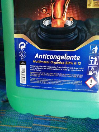

Buongiorno... Sto facendo il tagliando al ducato 2.5 td sofim arca che ho preso...
Cambio il liquido refrigerante perché è molto sporco di ossido.
Sull altro ducato avevo messo un anticongelante rosa...
Ora avevo già questo.. 50% rispetta le specifiche del libretto come percentuale ma é verde... Va bene? Verde rosso, organico, non organico... Ho molta confusione frown15763346293386318206259582788256.jpg

Quel motore in origine montava il paraflu11 Fiat, il Blu, compatibile con il verde,
il Rosso è adatto a motori in alluminio, e leghe, è compatibile con Blu e verde, ma perde le qualità di tracciante in caso di perdita, ma può essere usato in tutti i motori,
il Giallo NON è compatibile con nulla se non con lui stesso !
Buon Lavoro
