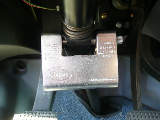

Infatti...   alla fine molti di voi sono venuti dalla mia.  Premesso che ho installato antifurto, tracker ecc...   che però hanno i loro punti deboli, in abbinamento a questi, in situazioni particolari faccio pieno
affidamento sul mio lucchettone... e non è vero che si apre banalmente con una chiave.    Vi spiego il perchè:  da anni mi diverto per puro hobby, perchè mi piacciono le sfide, ad aprire le serrature.  Di materiale sul web si trova di tutto e di più ed inoltre mi confronto spesso con amici che lavorano nel mondo delle serrature in maniera professionale. Mi ritengo quindi un esperto a livello teorico anche se faccio acqua nell'applicazione.  Manipolare una serratura è cosa semplice con le serrature convenzionali ed a patto di avere la giusta situazione per manipolarle.  Un piccolissimo lucchetto, ad esempio, crea enormi problemi di manipolazione rispetto ad un lucchetto più grande (i grimaldelli non riescono a lavorare al suo interno) ma il lucchetto piccolo puù essere tranciato facilmente da una tronchesina. Tornando all'esempio del camper e dello snodo sterzo,  innanzi tutto bisogna per forza di cose utilizzare un lucchetto che abbia un perno di grandi dimensioni, diversamente lo snodo riuscirebbe a girare liberamente.  L'ideale sono queli lucchetti rettangolari e non il classico lucchetto ad arco. Questo significa già che stiamo utilizzando un prodotto che difficilmente può essere tagliato.   La manipolazione è molto molto scomoda in quella posizione e basta utilizzare un lucchetto con una serratura non tradizionale per mettere in difficoltà anche il più sgamato dei ladri.  Se si lascia il camper sterzato, si mette una buona ipoteca al fatto che possa essere tirato sopra un carro attrezzi classico.  Parliamoci chiaro, se te lo vogliono rubare perchè si incaponiscono col tuo mezzo, il sistema lo trovano, a costo di venirtelo a prendere con quei carro attrezzi giganti che hanno le forche nel posteriore, ma se quello del vicino è più facile da rubare, penso che lascino stare il tuo.   Non da ultimo, l'economicità dell'investimento e la facilità di esecuzione, rispetto ad altri sistemi altrettanto efficaci come blocchi sistema frenantre o blocco sterzo aggiuntivi.  Le soluzioni elettroniche fai da te, se ben congegnate, sono altrettanto valide, ma inefficaci in caso di traino sul corro attrezzi.
Saresti gentile da meterre una foto  per capire che tipo di lucchetto intendi e come lo fissi sullo snodo dello sterzo?

Saresti gentile da meterre una foto  per capire che tipo di lucchetto intendi e come lo fissi sullo snodo dello sterzo? Ciao Grazie Sandro
Non è la foto del mio camper, ma per farti capire intrendo questo, nello snodo in basso, 994_b.jpg tra i pedali del freno e acceleratore

Non è la foto del mio camper, ma per farti capire intrendo questo, nello snodo in basso,  tra i pedali del freno e acceleratore
Capito.

Tra l'altro, sul ducato, la crociera è sotto i pedali tra frizione e freno, pertanto, pur essendo un po più difficoltoso l'inserimento, è ancor più difficile lavorarci per aprirlo senza la chiave.
Inoltre è impossibile raggiungerlo con un flessibile per il taglio.
