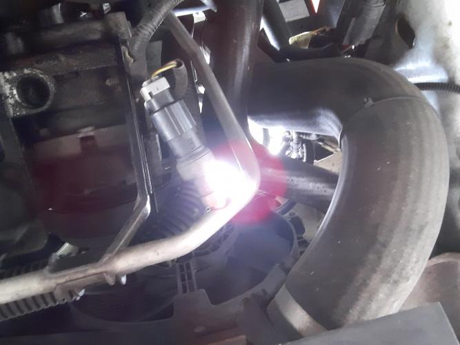

non è che riesci a mandarmi una foto di dove sono i sensori?

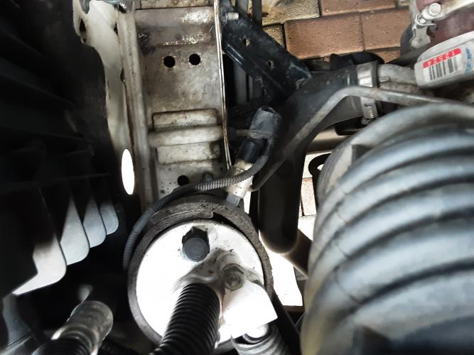

Inserito il 07/07/2022 alle: 14:31:44
Questo è quello sotto d'avanti.
quello sopra è l'essiccatore con il sensore.
Scusa per la qualita delle foto ma meglio di cosi non  riesco a fale con il tablet.

Inserito il 07/07/2022 alle: 14:42:15
Per quello davanti ti stendi sotto guardi in alto verso il radiatore c'è  un tubo con il sensore.
L'essiccatore è dietro il manicotto dell'aria, a sinistra dentro al cofano motore.
