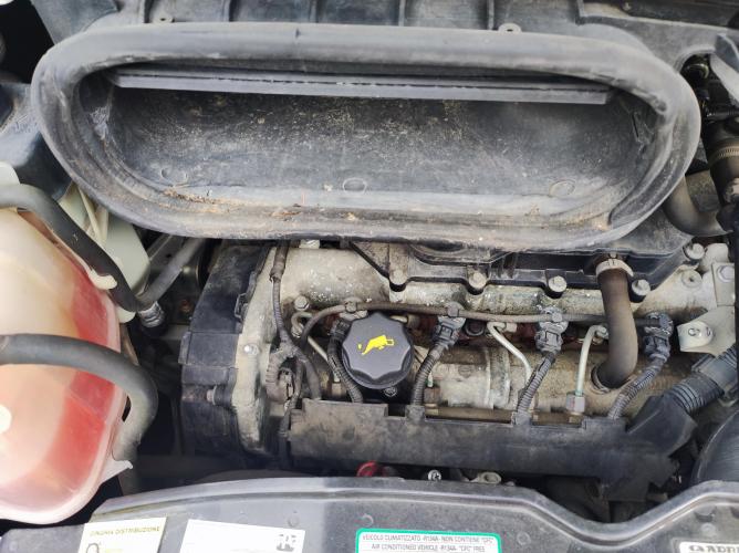

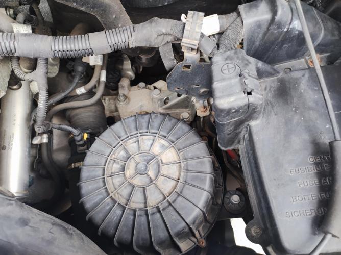

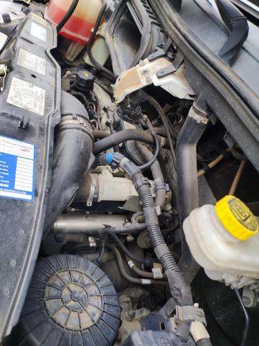

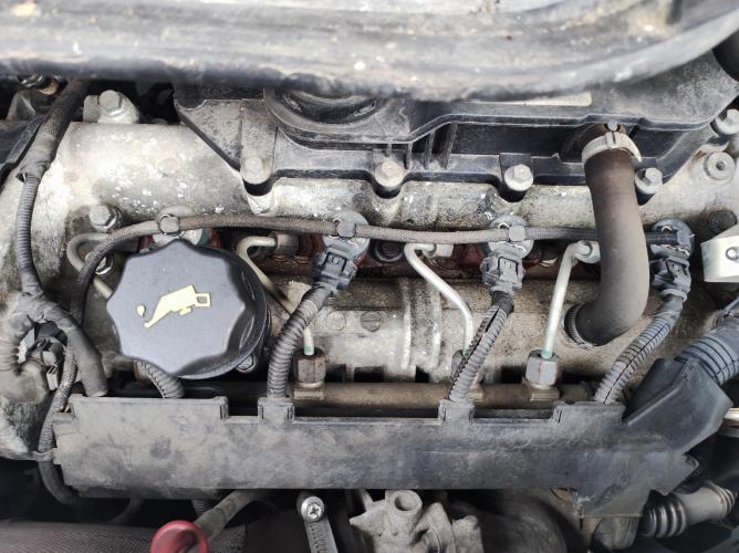

Ciao a  tutti  volevo chiedervi un paio di informazioni riguardo al motore del mio camper.
Il motore è un Fiat ducato 2.3 130 cavalli e le immagini che allego sono del suo attuale stato di manutenzione.
Volevo chiedervi come, ai vostri occhi,  vi sembra messo a livello manutentivo.. Secondo voi posso intervenire in qualche modo per ripulirlo e riportarlo ad un aspetto migliore?  Voglio dire che a livello di funzionamento mi sembra andare piuttosto bene se si esclude che in questa vacanza ho notato un discreto aumento di fumo nero di scarico,  quindi ho intenzione di far dare una occhiata generale agli iniettori.
Proprio quest ultimi li vedo particolarmente arrugginiti e mi chiedevo se posso applicare il ferox e magari provare a spazzolarli per rimuovere questa ruggine..
Se fosse questo lo stato del vostro motore,  interverreste in qualche modo?
Grazie mille a tutti e buone vacanze a chi ancora è fortunatamente in viaggio.

Manca la copertura protettiva sulla testata

il trucco principale è quello di non arrivare in quelle condizioni ma pulirlo prima.
Ora, prendi un ottimo lavamotori e spruzzalo ovunque, lascialo agire per qualche minuto. Prendi l'idropulitrice e inizia a lavarlo fino a renderlo perfettamente pulito.
NB: il lavoro va fatto a motore freddo.
SUPER CONSIGLIO: un attimo prima di inziare con l'idro, ti consiglio di accendere il motore al minimo e inizia a lavare la zona che si scalderà prima, ovvero i collettori di scarico.
Lavare il motore quando è in moto ti permette di ascoltarne il funzionamento e qualora dovesse cambiare qualcosa dalla normalità, sarà a causa di ciò che stai lavando in quel preciso momento.
Normalmente non succede nulla, ma nel caso sai dove andare a guardare. Non insistere eccessivamente sui connettori elettrici.

Su questo modello è stata inserita successivamente,  mi sono già informato per acquistarla.
Grazie mille

Grazie a tutti per i vostri pareri,  sul discorso ferox sulla testa degli iniettori,  rischio di fare danni?
Per il lavaggio motore sinceramente avrei un certo timore,  più che altro perché essendo comunque un mezzo di 11 anni e non sapendo chi è come ci ha messo mano prima di me non vorrei andare a fare casini,  soprattutto sapendo che sono completamente ignorante motoristicamente parlando,  ma grazie lo stesso per avermi dato informazioni sulle vostre esperienze.
