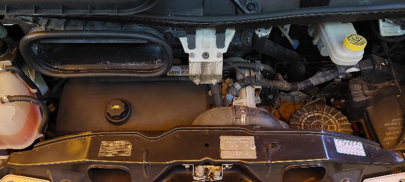

Ho dimenticato di inserirle...
Ti manca la copeetura della testata...
Per il resto mi preoccuperei di più per il sotto, se hai preso del sale sono guai, si ossida tutto nei fiat, me ne sto accorgendo proprio adesso sul mio angry

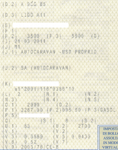

Ciao, sto cercando di comprare la copertura del motore ma non riesco a capirne o meno la compatibilità.
Ho un ducato 2.3 130 mjt immatricolato nel 2011 e l'unico che ho trovato su internet è questo ma non riesco a capirne la compatibilità o meno.
https://www.ebay.it/itm/2016224...
Potreste aiutarmi?

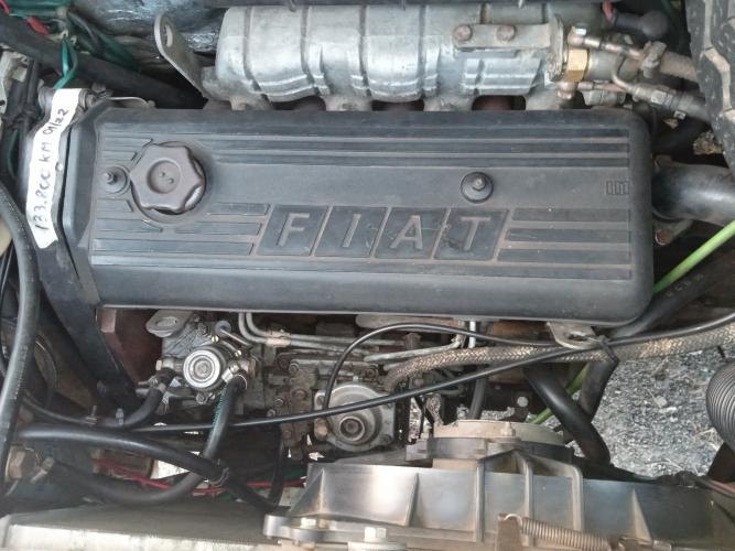

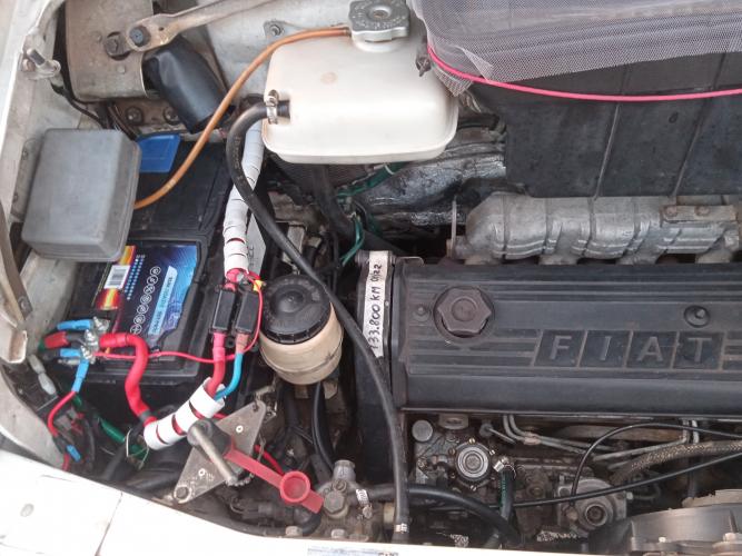

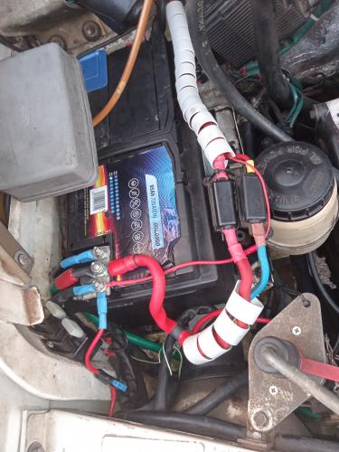

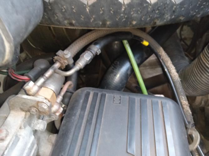

Io non uso la lancia a pressione salvo in caso di impolveramenti esagerati e da 1.5m di distanza 30 secondi.
Invece vado di panno e WD 40. E una volta l anno mi metto un piano di ore a passare tutti i manicotti e plastiche sensibili con olio al silicone...vasellina nei punti dei manicotti più soggetti a piegatura(faccette a vite).
Il motore ha 32 anni
IMG_20220906_205634.jpgIMG_20220906_205640.jpgIMG_20220906_205731.jpgIMG_20220906_205743.jpgIMG_20220906_205805_1.jpg

Il motore non è messo male, quanto a sporco. La parte arrugginita è tale perchè quei Ducato ( compreso il mio ) hanno un difetto congenito : l'acqua piovana riesce a penetrare dal cofano alla scatola di aereazione e da lì cola, letteralmente allaga, gli iniettori, riducendoli esattamente in quello stato.
Qui trovi un video che... insomma guardalo, è istruttivo ( è sicuro e si trova sul mio drive ) :
https://drive.google.com/file/d...
Da un certo telaio in poi la fiat ha adottato il copritestata in plastica che qualcuno ha mostrato in foto, qui sopra. Era pure stato oggetto di richiamo se ben ricordo. Il tuo l'ha persa ( la copertura in plastica ) oppure non è mai stata montata, pero' se provi a chiedere ad una officina autorizzata fiat, te ne procurano di certo una.
Discorso ruggine da eliminare col ferox... io non lo farei : ormai c'è e sarà problema per il meccanico che, eventualmente, dovrà un giorno sostituire uno o più iniettori e che probabilmente tratterà e pulirà con abbondante WD40, panno abrasivo e qualche bestemmia ma, se non altro, se procurerà danno lo avrà fatto un professionista, sis spera, assicurato...
Passa in Fiat e fatti dare un copritestata.
