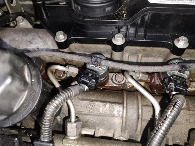

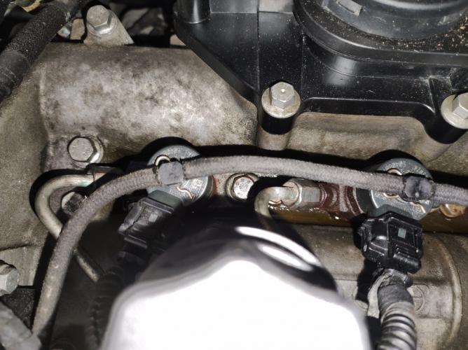

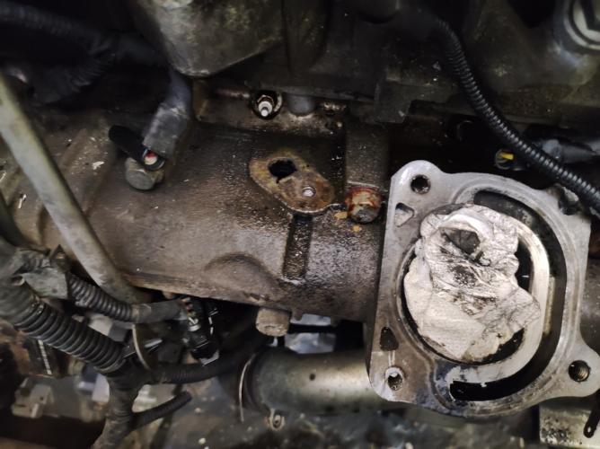

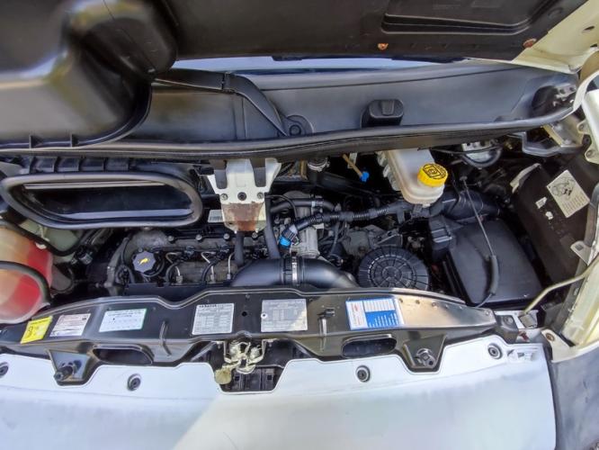

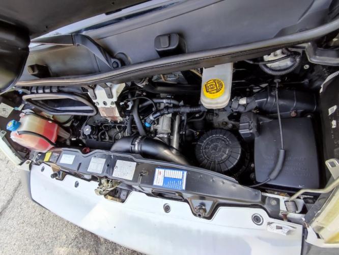

IMG_20221008_131542(1).jpgIMG_20221008_131551.jpgIMG_20230323_160120.jpgIMG_20221008_132612.jpgIMG_20230323_160139.jpgIMG_20230323_160328.jpgCiao a tutti, è passato un bel po' di tempo dall ultima volta e volevo solo aggiornarvi su come ho deciso di proseguire.

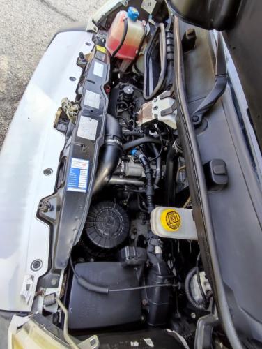

Alla fine ho comprato la schiuma per la pulizia del motore e con un po' di olio di gomito ho raggiunto un buon risultato credo (allego un paio di foto).
Il problema ora è un altro.. Tornati dalle ferie il camper ha iniziato a fare una discreta fumata nera dallo scarico e mi sono quindi deciso a portarlo da un meccanico per fargli fare un controllo.
La brutta notizia è stata che non si riesce a controllare nulla o quasi causa bulloni tutti inchiodati.
Volevo fargli fare la pulizia degli iniettori ma non si svita il bullone del fermo e loro hanno paura di romperlo. Mi hanno prospettato in caso di rottura un lavoro >2500€! Hanno smontato la valvola erg e anche a smontare quella un bullone si è rotto perché inchiodato, mi hanno detto che tutti i bulloni anche nella filettatura sono sporchi. Un disastro insomma. Come proverete a risolvere voi?
Modificato da Daniel79 il 23/03/2023 alle 19:49:38

@ Daniel: per diminuire, in fase di allentamento, le probabilità di rottura dei bulloni da 8 mm. (che oltretutto sono di classe 10.8, ad alta resistenza) che fissano gli iniettori, utilizzerei prima un liquido degrippante lasciandolo agire a lungo, poi tenterei di svitarli solo a testata molto calda. Ma penso che il tuo meccanico lo sappia gia'...
Comunque, come per lo smontaggio candelette, la rottura e' un' eventualità tutt'altro che rara, soprattutto in motori molto ossidati. Vittorio (MI).

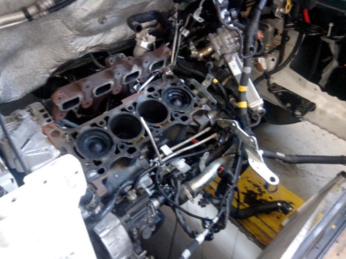

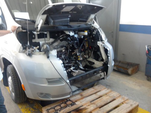

Qualche anno fa, rimasto per strada per gasolio sporco, dovendo smontare gli iniettori, a me è andata finire come in foto e con il conto corrente alleggerito di 1.800 € angry proprio perché su 4 bulloni se ne ruppero 2 ed il tutto avvenne davanti ai miei occhi perché il meccanico prima di "operare" sapendo a cosa andava incontro, mi chiamo e mi fece essere presente. Prima le provò di tutte...motore caldo, spray sbloccante, etc...ma non ci fu niente da fare crying Purtroppo, qui bulloni sono lunghi e vanno fino al basamento del motore dove sono avvitati e con il tempo, si "saldano" al basamento e con niente si spezzano. Testata smontata e ripazione effetuata avendo cura di inserire boccole in acciaio nel basamento dove si sarebbero avvitati i nuovi bulloni ed a dire del meccanico con quella soluzione, in caso di necessità future, si sarebbero smontati facilmente. A suo dire quel difetto è molto conosciuto in Fiat e capita molto spesso, così come per molti altri marchi di motore ...

Con una bella mazzata ugualmente (750€), sembra che le cose si siano sistemate senza smontare iniettori, testata o altro, mi hanno sostituito la valvola ERG e verificato insieme al pompista che gli iniettori funzionino bene e come detto sembra che le cose siano rientrate nella norma( il problema di partenza era l'eccessivo fumo nero anche in percorrenza). Speriamo bene!

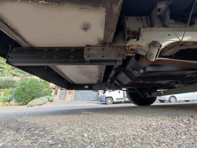

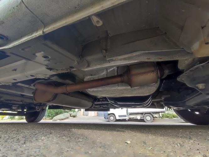

Ciao a tutti, approfitto del post vecchio per parlare sempre della pulizia, ruggine ed altro che il mio camper ancora presenta! :D
Facendo un rapidissimo riepilogo: motore pulito come volevo, iniettori sempre bloccati, valvola EGR cambiata che ha permesso per qualche mese di eliminare il fumo nero dallo scarico ma che poi ha ripreso quest'estate (  a regimi bassi 1500/1800 in particolare, sia  a motore caldo sia a freddo, anche se peggio nel primo caso cioè a motore caldo).
Il mezzo, quando è fermo da una settimana, in fase di partenza a freddo tende ad affogarsi, solo dopo aver dato gas e fatto salire i giri del motore si riprende e non dà più problemi anche  successivamente, a distanza di qualche ora, se riaccendo e riparto.
Sembra quasi che si accumuli carburante che finche non viene bruciato tende a far affogare il motore.

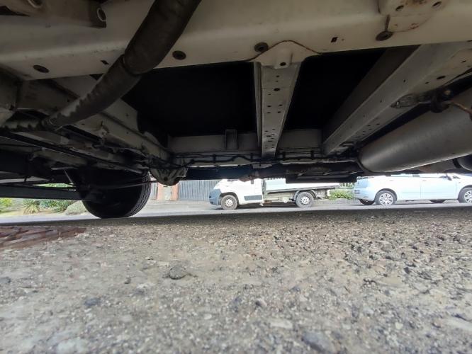

Oltre a queste piccole questioni, torno a postare immagini di parti del camper che vorrei "riportare a nuovo" ma questa volta parlo del sotto scocca. ho la marmitta molto arrugginita, così come le balestre posteriori, come posso trattarle queste parti? Ferox va bene sia sulla marmitta che sulle balestre o meglio cartare?
Secondo Voi in generale come vi sembra la salute del mezzo vista da sotto?
In questa ultima foto, ho notato avere "molto" spazio, voi come lo sfruttereste eventualmente? Coincide con la dinette.

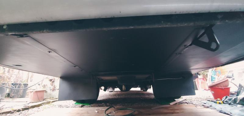

per prevenire lo sporco ed ossidazione da sale sottoscocca
i miei due ultimi avevano il fondo piatto,da me installato.
Dal muso alla coda
ricavando gavoni e spazi aggiuntivi-doppio pavimento
pesi in baaso e aerodinamicxa migliore

Bel lavoro indubbiamente ma mi viene un dubbio, non è che così facendo non si permetta alle varie componenti, mi riferisco a quelle che si surriscaldano, di non "respirare"?
Comunque a me piace il lavoro che hai fatto!yes
