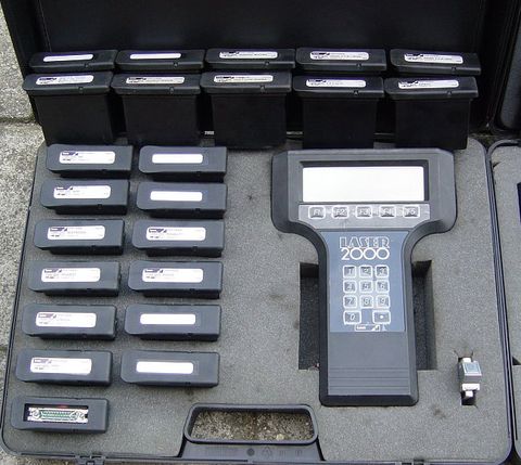

e' nella scatola fusibili sul lato guida  ma necessita di un assistenza dedicata, in quanto per la diagnosi ci vuole un attrezzatura specifica (Lucas laser 2000)

si. Qui di seguito le istruzioni di tutto il sistema elettronico in inglese
https://www.ecovippari.com/uplo...
e Il kit di controllo:
Modificato da conte68 il 26/02/2019 alle 22:37:20

mi permetto solo un consiglio : rivolgiti ad un centro Lucas service, ( pompista)

Immagino che la diagnosi di quel sistema si riferisce solo al funzionamento della pompa di iniezione non estesa al motore come avviene oggi.

Confermo che la presa diagnosi riguarda solo il funzionamento della pompa.Infatti i transit sopravvissuti alla pompa lucas camminano tranquillamente e meccanicamente con la bosch.

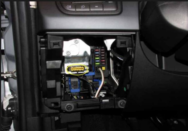

Motori del 1996 non mi risulta avessero centraline elettroniche con prese diagnostiche.

Questa cerchiata in giallo in foto sotto è una presa EOBD e serve ad interfacciarsi con un computer per fare una diagnosi del motore e di molti altri parametri, non centra nulla con la scatola fusibili, sul ducato è stata introdotta per la prima volta, mi pare nel 2002, non so nel Ford Transit.
Quindi, dato che la tua domanda riguarda la diagnosi motore, non è possibile eseguirla se non c'è quella presa EODB che all'epoca ( 1996 ) non esisteva ancora. Allora di elettronica non c'era ancora nulla, non come ora che è tutto elettronico e ci vuol nulla a romperlo.
