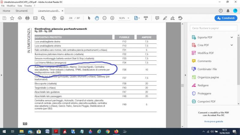

Qui c'e la descrizione del fusibile dove dice chiaramente dello stabilizzatore di corrente x l'autoradio.IMG-20200616-WA0011.jpeg

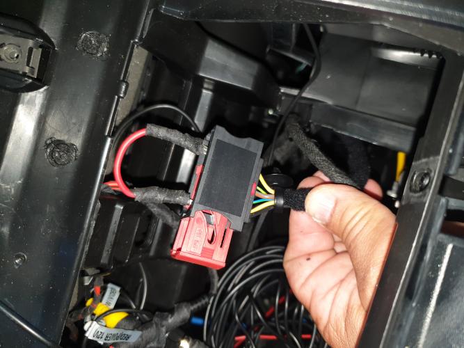

Questo e' il famigerato connettore.

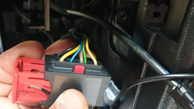

Questi sono i 2 fili gialliearancione che poi trovo sul connettore ISO come si vede entrano nel connettore in posizione 1 c'e il 12volt fisso che va ponticellato sul 8.

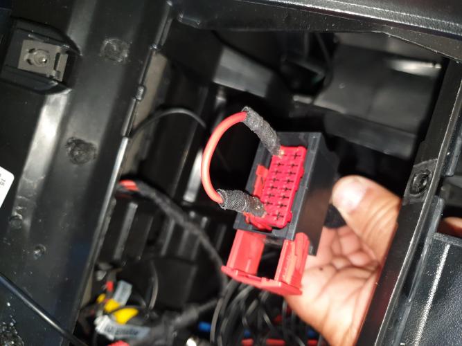

Qesto e' il ponte tra il pin1 e pin 8 che mi anno fatto fare x mia scelta.

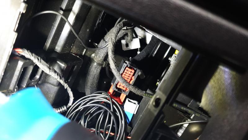

Su questo connettore andrebbe lo stabilizzatore di corrente ,questo e quello che risulta dallo schema ,non c'e xche il costruttore non ha acquistato la meccanica con la predisposizione autoradio (detto dal'incaricato Fiat),sempre dal loro schema non in presenza di suddetta centralina stabilizzatore x autoradio originale va fatto il ponticello sui 2 pin.
Questo mi e stato detto stamattina.
oggi pomeriggio mi ha chiamato l'officina dove mi sono recato sabato mattina ,e mi anno spiegato quello che mi ha detto mamma fiat stamattina ,lui la centralina stabilizzatore non l'avrebbe mai messa ma avrebbe fatto il ponte tra i 2 pin ,fatto il ponte e sul connettore ISO ho il 12v fisso ,il colore del filo e identico a quello sul connettore dove ho fatto il ponte.
Lui l'avrebbe fatta con 2rubacorrente ed un pezzettino di filo ,io invece ho preferito mettere 2 fastom maschi e filo e poi fissarli bene con fascette e nastro telato ,cosi e reversibile senza nessuna modifica.

Qui c'e la descrizione del fusibile dove dice chiaramente dello stabilizzatore di corrente x l'autoradio. Questo e' il famigerato connettore. Questi sono i 2 fili gialliearancione che poi trovo sul connettore ISO come si
vede entrano nel connettore in posizione 1 c'e il 12volt fisso che va ponticellato sul 8. Qesto e' il ponte tra il pin1 e pin 8 che mi anno fatto fare x mia scelta. Su questo connettore andrebbe lo stabilizzatore di corrente ,questo e quello che risulta dallo schema ,non c'e xche il costruttore non ha acquistato la meccanica con la predisposizione autoradio (detto dal'incaricato Fiat),sempre dal loro schema non in presenza di suddetta centralina stabilizzatore x autoradio originale va fatto il ponticello sui 2 pin. Questo mi e stato detto stamattina. oggi pomeriggio mi ha chiamato l'officina dove mi sono recato sabato mattina ,e mi anno spiegato quello che mi ha detto mamma fiat stamattina ,lui la centralina stabilizzatore non l'avrebbe mai messa ma avrebbe fatto il ponte tra i 2 pin ,fatto il ponte e sul connettore ISO ho il 12v fisso ,il colore del filo e identico a quello sul connettore dove ho fatto il ponte. Lui l'avrebbe fatta con 2rubacorrente ed un pezzettino di filo ,io invece ho preferito mettere 2 fastom maschi e filo e poi fissarli bene con fascette e nastro telato ,cosi e reversibile senza nessuna modifica.
Innanzitutto grazie per la dettagliata risposta, che penso potra' essere utile a molti.smiley

Mi lascia abbastanza perplesso la dicitura "stabilizzatore di corrente per predisposizione radio (S&S).
In genere i manuali sono molti precisi.
Avrebbero dovuto al limite scrivere stabilizzatore di tensione.
E cosa significa la dictura S&S: start & stop? E, se e' cosi', cosa c'entra con l'autoradio?
