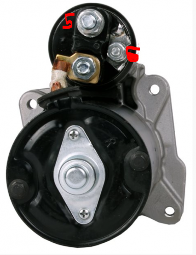

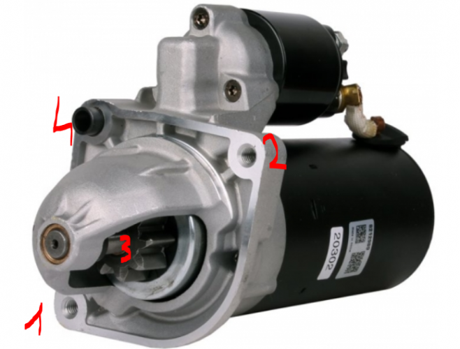

devi solo svitare le viti 1-2-4 per toglierlo dal suo alloggiamento, prima togli i cavi di alimentazione 5-6, e quando lo hai in mano pulisci bene bene la zona del punto 3 con del gasolio, lubrifica SOLO L'ALBERINO (3) con del grasso e rimonta tutto.

se sei uno che un minimo fa del fai da te ce la fai benissimo. devi solo svitare le viti 1-2-4 per toglierlo dal suo alloggiamento, prima togli i cavi di alimentazione 5-6, e quando lo hai in mano pulisci bene bene la zona del punto 3 con del gasolio, lubrifica SOLO L'ALBERINO (3) con del grasso e rimonta tutto.
Mi porti in tentazione...
Ma devo aprirlo per verificare spazzole o altro ?

In risposta al messaggio di Roberto66 del 02/09/2026 alle 21:25:35
Mi porti in tentazione... Ma devo aprirlo per verificare spazzole o altro ?
no, non devi aprire nulla, devi fare solo ciò che ti ho scritto nel post precedente.
Tutto gravita intorno a quell'ingranaggio, al suo albero e allo sporco.
Qualora il problema fossero le spazzole e/altro allora rismonterai il motorino e a tua scelta o ne monti uno nuovo plg &play, oppure fai revisionare il tuo da un elettrauto. Ti costerà anche meno che portare via il mezzo e farlo fare.
L'unico problema nel fare il lavoro è la posizione del motorino che può essere più o meno imboscata, ma quello è.
Questa operazione di pulizia e ingrassaggio (non troppo grasso e solo sull'albero mi raccomando previa rimozione dello sporco) se la fai tu è gratis ed elimini una delle possibilità di causa.
Guarda dove hai il motorino... se è in posizione comoda, scollega il positiva della BM e smonta tutto. E' un lavoro che non porta via più di 1 ora.
Qualora non fosse un problema di pulizia e grasso non hai speso comunque nulla e da qualche parte bisognava pur partire... ed è sempre meglio partire gratis...
magari fai qualche foto a motorino smontato... così ti darò altre info... se servono.
