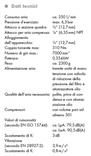

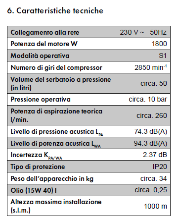

Inserito il 24/09/2019 alle: 22:27:12
In risposta al messaggio di il tornitore del 24/09/2019 alle 22:03:39
e nulla da fare, ora compressore 50 litri e 10 bar, al terzo colpo perde forza e agonizza. Questo significa poco, i dati che contano sono i litri d'aria aspirata che è direttamente proporzionale alla potenza del motore..
poi viene la capacità del serbatoio. Chiaro che con un tubo da 10-15m e pressione di 6bar la caduta di pressione può anche essere di 0,5bar o più... dipende sempre dalla richiesta l/min della pistola e diametro del tubo interno. Di certo serve un tubo almeno di diametro interno 10mm. In qualunque caso ci sono pistole economiche che utilizzano anche 300l/min (e qua serve un compressore da almeno 3CV o 2,2kW) e altre di qualità superiore (senza spendere cifre astronomiche) che consumano 100-120l/min; è per questo che ho detto che basta un compressore da 1CV oil free o per stare sul sicuro 2CV. Un consiglio: se il compressore è un monostadio (e penso proprio di sì), sconsiglio di farlo arrivare a 10bar... è il limite dei monostadio e facendo così sta acceso per più tempo. Personalmente non andrei oltre gli 8bar. Se vuoi una bombola verticale da 50l si trovano per 60-80€ (io l'ho presa alla GIS compressori, a pochi km da dove abito).
Visto che la pistola a aria la si una per pochi secondi e poi riposa, penso che avere una bombola grande e a elevata pressione dovrebbe sopperire a un motore che poi ci metterà un po a reintegrare volume aria e pressione.
Non so dirti se il mio compressore sia decente o meno, inizialmente aveva problemi a avviarsi perchè la valvola di depressione era difettosa e la ho dovuta registrare a modo e poi sostituito l oliaccio a corredo 10W40 con del 0W40 e risolto.
Innefeftti stacca a circa 9,5 bar e riattacca a circa 8 bar se non ricordo male.
Invece i dati dell avvitatore a aria compressa che non riesco a utilizzare sono:
vedo che in effetti di aria al minuto ne serve tanta, ma visto che a svitare un bullone servono 3 o 4 secondi...
Il tubo è uno di quello spiralati sottili, e secondo me li sta la strozzatura che non fa arrivare aria a sufficenza.
Ma non sto neppure a tribolarci visto che con l avvitatore elettrico ho risolto perfettamente.

Inserito il 24/09/2019 alle: 23:26:01
In risposta al messaggio di IZ4DJI del 24/09/2019 alle 22:27:12
Non so dirti se il mio compressore sia decente o meno, inizialmente aveva problemi a avviarsi perchè la valvola di depressione era difettosa e la ho dovuta registrare a modo e poi sostituito l oliaccio a corredo 10W40 con del 0W40 e risolto. Innefeftti stacca a circa 9,5 bar e riattacca a circa 8 bar se non ricordo male. Invece i dati dell avvitatore a aria compressa che non riesco a utilizzare sono: vedo che in effetti di aria al minuto ne serve tanta, ma visto che a svitare un bullone servono 3 o 4 secondi... Il tubo è uno di quello spiralati sottili, e secondo me li sta la strozzatura che non fa arrivare aria a sufficenza. Ma non sto neppure a tribolarci visto che con l avvitatore elettrico ho risolto perfettamente.
Te lo credo che il compressore non riesce a mantenere la pistola... Il compressore aspira 260l/min mentre la pistola utilizza 350l/min... A fatica il mio compressore da 3CV riesce a mantenerla poichè aspira 400l/min. Poi con una richiesta del genere e tubo lungo peggio ancora, la caduta di pressione è notevole.
Quella è una pistola che consuma tanto e ho visto che ha una coppia bassa. Tipo quella dell'Einhell (per restare sull'economico, ma con un brand noto) utilizza 142l/min e ha una coppia di 610Nm; questa può essere mantenuta senza problemi dal tuo compressore. In qualunque caso è consigliato un tubo con diametro interno 10mm con questi utilizzatori.
Inserito il 25/09/2019 alle: 08:14:35
In risposta al messaggio di il tornitore del 24/09/2019 alle 23:26:01
con una richiesta del genere e tubo lungo peggio ancora, la caduta di pressione è notevole. Quella è una pistola che consuma tanto e ho visto che ha una coppia bassa. Tipo quella dell'Einhell (per restare sull'economico, ma con un brand noto) utilizza 142l/min e ha una coppia di 610Nm; questa può essere mantenuta senza problemi dal tuo compressore. In qualunque caso è consigliato un tubo con diametro interno 10mm con questi utilizzatori.
Infatti avevo visto la discrepanza dei valori dell aria, ma pensando che la pistola funziona al massimo 3 secondi , consuma meno di 20 litri di aria (infatti il compressore non parte neppure), penso che il vero problema sia il tubo lungo e sottile che non permette all aria di arrivare nella sufficente quantità per alimentare la pistola per piu di un secondo.
Una volta che ho voglia prov a attaccarla drettamente al compressore con tubo breve e grosso
Se nel frattempo qualcuno necessita di una pistola avvitatrice ad aria nuova, batta un colpo laugh
Ho risolto bene con quella elettrica.
