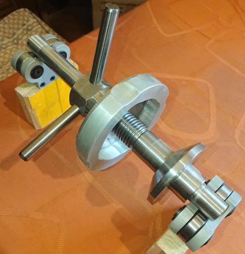

Inserito il 27/09/2019 alle: 17:15:44
In risposta al messaggio di ezio59 del 27/09/2019 alle 09:45:58
Sarà un buon prodotto, sarà che fa miracoli, sarà che fa risparmiare soldi dal gommista, ma le ruote vanno anche bilanciate con i piombi e se occorre può servire fare la convergenza. A meno che non vi piaccia saltellare e andare storto . Quindi per me è un accrocchio inutile da tenere in bella vista in garage. Parere strettamente personale.
Per bilanciare le ruote non serve necessariamente il gommista... Per esempio io ho costruito un sistema per bilanciarle, il tutto sfruttando la gravità.
Ovviamente questo sistema andrà posto su una struttura solida e in bolla; e per non influenzare l'equilibratura questo assieme è equilibrato poichè ogni singolo pezzo è stato ricavato in modo simmetrico da tondini o billette e con precisione millesimale tramite tornio e fresa CNC. Certo non tutti hanno questa possibilità di fare e costruirsi questi componenti.
Le ultime macchine di equilibratura dicono anche dove posizionare il pesetto (esternamente o internamente o altra posizione) questo è l'unico vantaggio rispetto al mio sistema (io li metterò in mezzo); in più ricordo che le macchine per l'equilibratura hanno una precisione massima di 5g.
Invece, per la convergenza obbligatoriamente c'è da andare dal gommista.
Io dal Lidl compro ben poco (tipo i carrelli da mettere sotto i mobili per spostarli, viti per uso generico però le utilizzo dove non è richiesta qualità) ma di certo non questi apparecchi del genere... Vanno bene per un po' (anche 10-15 volte o più) e poi iniziano a dar problemi; peggio ancora se uno ne fa un utilizzo non da professionista da ma da hobbista evoluto.
