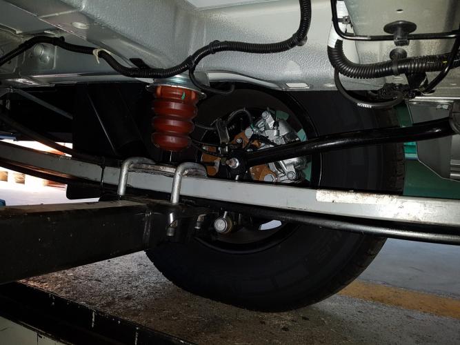

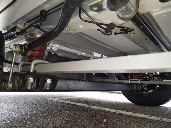

forse non avete presente la balestra in composito, che non niente a che vedere con le balestre normali a fogli sovrapposti. Ripeto ,è un blocco unico di 1 mt di lunghezza ,7/8 cmm di altezza e 9/ 10 di larghezza. Aggiungo foto per correttezza.balestra%20composito%202.jpgbalesta%20in%20composito.jpg

Quello nella foto è un profilo (spessore) di 7/8cm, non si direbbe.
A me visto così pare da 4, max 5cm.

Quello nella foto è un profilo (spessore) di 7/8cm, non si direbbe. A me visto così pare da 4, max 5cm.  Roberto
Scusa Roberto ,ma stiamo qui a sindacare un cm in più o in meno. Quello che volevo far capire spero sia capito.

Sicuramente chi ha ideato, progettato quelle balestre sapeva il fatto suo, avrà pure avuto una laurea... in ingegneria.
Ma io come altri camperisti, tutta gente che non ne capisce niente wink, abbiamo avuto una brutta impressione, vedendo queste balestre.
Ora il primo caso di rottura segnalato,... se avessi ste ciofeche dietro, andrei a sentire un buon balestraio, se si possono sostituire....pensate se se ne spezza una ai 130 in autostrada.angry.

Sicuramente chi ha ideato, progettato quelle balestre sapeva il fatto suo, avrà pure avuto una laurea... in ingegneria. Ma io come altri camperisti, tutta gente che non ne capisce niente , abbiamo avuto una brutta impressione,
vedendo queste balestre. Ora il primo caso di rottura segnalato,... se avessi ste ciofeche dietro, andrei a sentire un buon balestraio, se si possono sostituire....pensate se se ne spezza una ai 130 in autostrada..
Ciao Ivo
daccordissimo con te, ma a quanto mi ha spiegato il capoofficina ,il tutto è partito dalla piastra di ancoraggio che è fuoriuscita da uno dei suoi anelli di bloccaggio e di conseguenza ha trafilato e stortato la balestra .

mai visto questa novitàyes che trovo interessante e innovativa.
Sicuramente non "brillerà... Il collaudo vero e proprio sarà eseguito dalla varia clientela. Seguiranno richiami...
Sulle misure? Il cavallotto sembrerebbe da diametro  12! Quindi direi < giuste!

Ciao Ivo daccordissimo con te, ma a quanto mi ha spiegato il capoofficina ,il tutto è partito dalla piastra di ancoraggio che è fuoriuscita da uno dei suoi anelli di bloccaggio e di conseguenza ha trafilato e stortato la balestra .
Peggio mi sento se ci sono errori di montaggio, sarà il solito caso unico, vedremo....
Prevedo che come molte innovazioni, verranno dismesse, e si tornerà al vecchio.
Oppure ci si evolverà, come sui camion, su sospensioni pneumatiche serie.
io però dalle foto non vedo disallineamenti e scheggiature; puoi riquadrare le parti interessate ?
Sono foto prese in rete ,non è il mio mezzo
