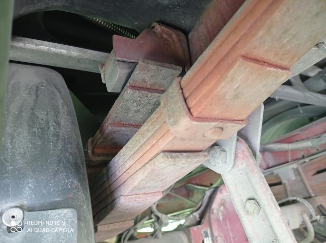

Ciao a tutti, riprendo una discussione di qualche mese fa sul gruppo dell'Ecovip su balestre, balestrini e ammortizzatori.
Nell'attesa di decidere se cambiare o meno il camper, sto mettendo le mani avanti e pensando a come modificare le sospensioni nel caso decidessi di tenerlo.
Adesso la situazione è questa:
IMG_20210623_105331(1).jpgIMG_20210623_105540%20(1)(1).jpgIMG_20210623_105512(1).jpgIMG_20210623_105540(1).jpg

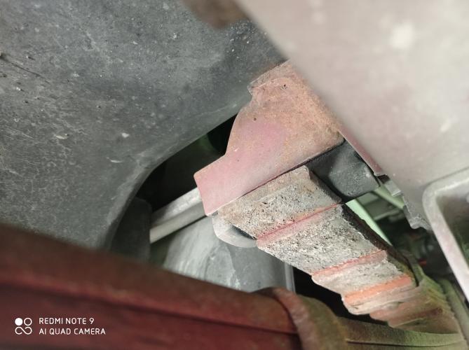

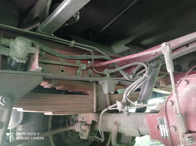

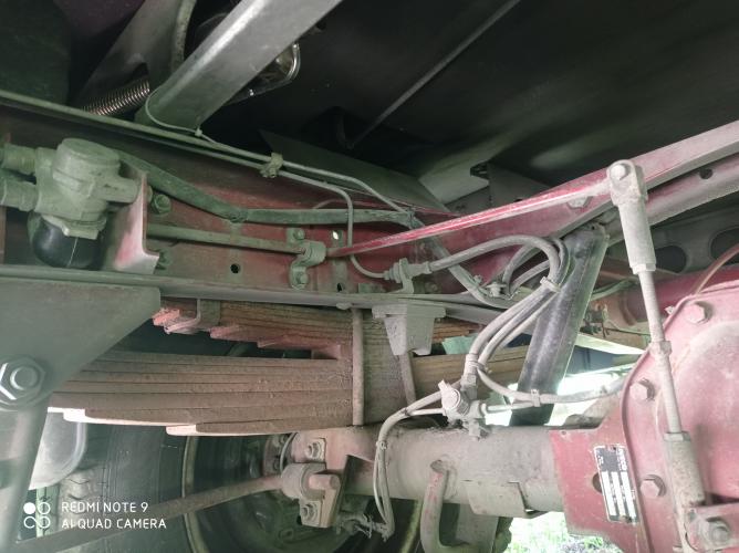

Dunque 7 fogli di balestra piuttosto appiattiti, con sopra 5 fogli di balestrino a contatto con i tamponi. Il risultato è un mezzo stabile ma molto, molto duro sulle asperita stradali.
Ho sentito vari balestrai, ognuno con la propria soluzione, spesso diversa da quella degli altri.
Il balestraio piu quotato qui sul forum dice che in questa situazione lavora solo il balestrino. Secondo lui occorre ricentinare e eventualmente rafforzare le balestre (anche se ci sono gia 7 fogli!!), lasciando il balestrino ma in modo che non sia a contatto con i tamponi. Oppure, sempre centinare e rafforzare le balestre togliendo il balestrino. Secondo lui gli ammortizzatori in questa situazione non stanno neanche lavorando e quindi magari non sono neanche da sostituire.
Un altro balestraio, di Firenze, mi dice di lasciare assolutamente il balestrino ma di ricentinare e rafforzare le balestre.
Un altro balestraio di Prato mi dice che la colpa della durezza del mezzo sulle asperità è da far ricondurre agli ammortizzatori, e che rafforzando le balestre il mezzo diventerebbe addirittura piu duro. E di non togliere il balestrino perche perderei di stabilita.
La mia idea era quella di fare questa benedetta ricentina e rafforzamento delle balestre e di sostituire gli ammortizzatori con gli ORAP. Sono indeciso se tenere o meno il balestrino.  Ho un paio di dubbi. Il primo riguarda il rafforzamento delle balestre, ci sono gia 7 fogli, è normale? Il secondo riguarda gli ammortizzatori, non so se valga la pena sostituirli o meno.

Inserito il 23/06/2021 alle: 12:29:06
è un camion da cava, vero? non un camper
amico, se sotto hai tutte quelle balestre e sono piatte, sei fuori peso di brutto, inizia ad alleggerirlo

Inserito il 23/06/2021 alle: 14:26:39
Concordo con chi ti dice che, avendo le sospensioni a tappo, gli ammortizzatori non li usi nemmeno.
Tanto più che ammortizzatori vecchi dovrebbero ammortizzare di meno, cioè essere più mobili tanto da poter rendere il rollio un problema (vedi camper che si ribaltano).
Il camper è sicuramente sovraccarico per quelle sospensioni, ed a leggere quanto affermi temo che sarebbe sovraccarico comunque.
Fossi in te mi chiederei quanto ti costerebbe questa riparazione e quanto sei interessato nel cambiare camper.
D'altro canto, se prendi quello che c'è in questo camper e lo travasi nel nuovo, sei punto e a capo.

Inserito il 23/06/2021 alle: 14:50:37
Per essere cosi spianato altro che 3800 kg ...
O quello che lo aveva prima viaggiava sempre a 4500 e lo ha sfondato ... o ci sei vicino tu adesso a quel peso.
Ok il mezzo pesante di suo ... ma viaggiare in quelle condizioni non è sicuro.

Inserito il 23/06/2021 alle: 15:32:57
La configurazione originale delle sospensioni quale sarebbe ?
Secondo me bisogna partire da quella e fare in modo che sia in condizioni di far lavorare balestre ed ammortizzatori in modo ottimale partendo dal veicolo carico a 3500 kg.

Inserito il 23/06/2021 alle: 18:54:51
7 fogli più 5 di balestrino, mi sembra roba da incubo, via quel brutto balestrino, la sospensione deve lavorare.
Sono generalmente contrario ai soffietti, ma in questo caso, mi sembra l'unica soluzione,  un buon impianto, roba buona però laugh.

Inserito il 23/06/2021 alle: 19:33:24
Io ho modificato un autocarro a veicolo tipo Overland  con modifica delle baleste , avevo il disegnio originale di quanto era la "curvatura " di ogni foglio di Baleste  e balestrini , e ho modificato il  tutto secondo quello richiesto con disegnio per il nuovo uso. Penso che da qualche parte su internet ,( ev. manuale d`officina) dovresti trovare la curvatura delle balestre , ci sono delle tolleranze che servono anche a quelli del controllo tecnico per poter giudicare lo stato delle balestre .
