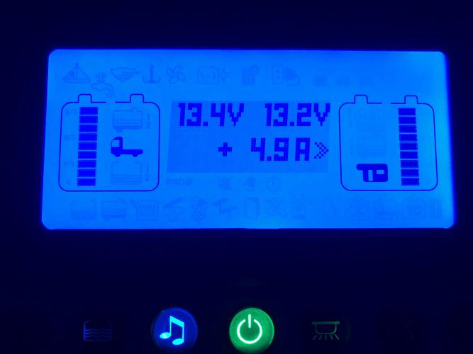

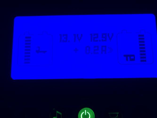

Buongiorno a tutti ho un Chartago C line  e mi sono accorto che in nessuna condizione di ricarica - Pannello solare - 220 - Alternatore  non raggiungo i volt neccessari per una corretta ricarica della batterie ne della cellula ne del motore.
Ho fatto delle prove  e a camper spento ore 19.30  con una fattore di ricarica del pannello solare di 0.2 A avevo la tensione della batteria motore a 13.1 e quella della cellula a 12.9. Accendo  aspetto un paio di minuti per la stabilizzazione e  vado a leggere i dati  che sono : 13.4  batteria motore e 13.2 batteria cellula con 5 A in carica  ...  ORA  mi chiedo non dovrei trovare 14.2 volt su tutto l'impianto ?  ( ho verificato le tensioni anche con tester esterno e i dati della centralina a meno di un 0.1 V di errore sono corretti.
Cosa ne pensate ? Avete lo schema elettrico del Cline del 2018 ?  Alcune info importanti : batteria motore originale  in cellula 4 batterie collegate a 2 a 2 in parallelo e collegate al BDS 180. Grazie a chi avrà idee e consigli .
Spento
acceso

Manca 1 informazione: la meccanica, bisogna capire se hai un alternatore intelligente o no, se lo hai bisigna approfondire sull'impianto in cellula.
Comunque la sera 13,2 ci sta, potrebbe essere benissimo la fase di mantenimento, a motore acceso con alternatore smart e batterie cariche anche.

meccanica ducato 2300 del 2018 ... la tensione era la solita anche a batterie morte 11.5 volt da spento e 13 da acceso
con 29 amp in carica  ma la situazione non cambia nemmeno attaccato alla corrente  con 15 amp di carica .. ma sempre tensione bassa . NON riesco proprio a capire ..
mi servirebbe lo schema elettrico
