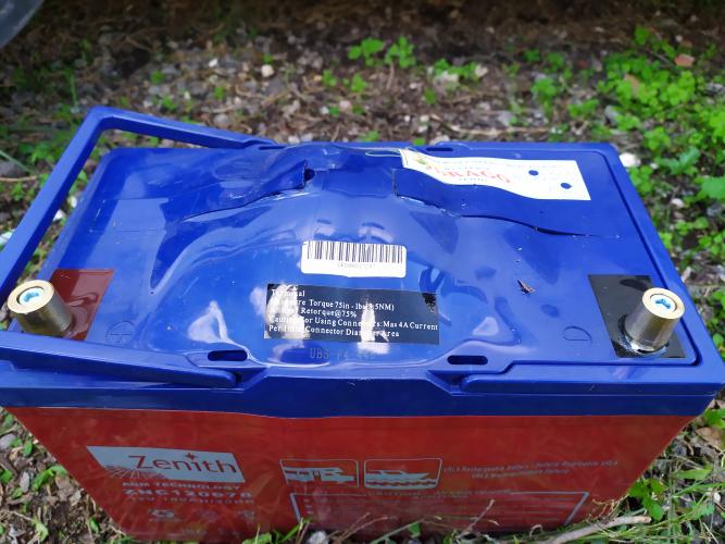

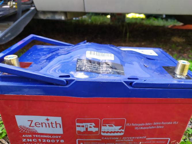

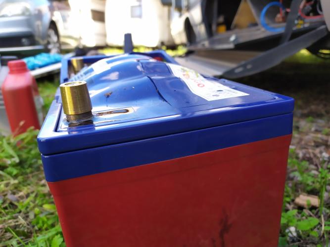

Buongiorno. volevo sottoporre un paio di domande a esperti o chi se ne intende.
Oggi ho dato un'occhiata alle BS. Ho notato che una delle due batterie aveva un rigonfiamento nella parte superiore (posto alcune foto). Avevo notato che il voltaggio delle batterie ultimamente rimaneva piuttosto basso anche dopo 24h che il camper rimaneva attaccato alla corrente. Ma comunque tutto funzionava correttamente. Ho anche un generatore a gas che ultimamente non riuscivo a far partire. si accende e si spegne dopo pochi secondi. Sul libretto c'è scritto che una delle cause poteva essere proprio che le batterie siano esauste e per questa ragione oggi ho dato un'occhiata. La mia domanda è: a cosa può essere dovuto? se sostituisco la batteria avariata, devo sostituire anche l'altra? (le batterie sono state istallate dal anteriore proprietario   a feb. 2016. Qualche suggerimento per la sostituzione con altre batterie (marca-tipo) grazie.IMG_20201004_165555.jpgIMG_20201004_165552.jpgIMG_20201004_165604.jpg

Non centra niente il carica e la centralina, quelle AGM, sono una ciofea da buttare,  vanno cambiateve entrambe le batterie.
Una AGM seria non si gonfia.

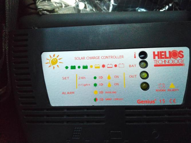

ripeto, purtroppo non ho idea della centralina, è quella di serie. Si ho due pannelli solari gestite da un controllatore Helios Genius 15

potente. Verificarlo costa un attimo quindi .. Il regolatore del fotovoltaico è un 15 Ampere quindi non può essere lui la causa di una ricarica troppo repentina. La mia opinione è che qualsiasi marchio di batterie possa avere i suoi guasti, ogni tanto capita. Zenith non è un marchio del quale spesso si sia sentito parlar male, però ci sta che anche loro ogni tanto sfornino un pezzo difettoso. Circa l'opportunità di sostituire anche l'altra batteria bisognerebbe sapere che tipo di impianto hai e che batteria è. Se ha già 4 anni come questa potrebbe anche essere il momento di cambiarla, però se invece l'hai sostituita, per esempio, 1 anno fa, magari è ancora integra.   Insomma serve qualche ulteriore chiarimento.

Le Zenith sono ottime batterie usate usate anche in campo militare per grossi UPS, normalmente quando una batteria si gonfia in quel modo, c'è un problema sulla carica, anche cambiando marca può essere che il problema rimane. Io ho due Fiamm agm  ed il caricatore che ho posto sotto il sedile presenta un selettore per le batterie " normali" e "gel".

È evidente che vi sono stati abusi di prelievo, su quelle batterie, ma una AGM seria, finisce di dare energia, senza gonfiarsi.
I problemi vanno presi dal punto di maggior probabilità, cioè le batterie da cambiare, poi piuttosto parliamo di come usare correttamente le BS, per evitare che anche una batteria di scarsa qualità faccia quella fine.

le possibilità sono soltanto due e vanno verificate.
a) la più probabile, è che la batteria sia andata in corto, cosa remota nella AGM ma non impossibile.
b) il caricabatterie del mezzo si è rotto o funziona male e/o butta tutta la corrente disponibile che ha nella batteria che a sua volta si è rotta.
Il capitolo del "gonfiarsi" è una cosa che ai detrattori delle AGM da sempre modo di criticarle nonostante non abbiano la minima idea di come funzioni una AGM.
Se vuoi sapere come funziona una AGM scrivimi in pvt, così non generiamo la solita polemica inutile e sterile.

A me sembra un problema legato solo a quell'esemplare che ha quasi sicuramente un elemento in corto.
Le batterie temono scariche profonde ma anche correnti elevate, forse quell'esemplare specifico era nato male...la gemella in fondo è a posto.
Un bel giro dell'impianto col tester io però lo farei, non si sa mai...
L'altra credo che sia sana seppur molto scarica.
