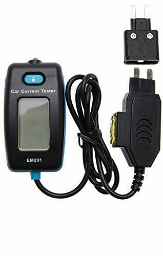

24/01/2008 10512
Inserito il 27/01/2021 alle: 10:45:26
In risposta al messaggio di Emme48 del 27/01/2021 alle 09:57:05
No, hai un problema. Non esiste pannello solare che, anche in inverno, non riesca a tanere belle cariche le batterie, neanche fosse da 50 watt Con un solo pannello da 30 watt io riesco a tenere belle cariche sia la batteria
del capanno che quella del trattore. Siccome hai un tester e hai dimostrato di saperlo usare come voltmetro, ora si passa all'uso del tester come amperometro. Spegni tutto quanto, poi togli un fusibile per volta e inserisci al suo posto l'amperometro nella portata 10 ampere per verificare se c'è un assorbimento indebito. Usa per sicurezza la massima portata amperometrica, quello che cerchi si vedrebbe comunque benissimo. Così ad occhio sei alla ricerca di un assorbimento occulto di almeno 100 milliAmpere, ma non prendere questo valore che dico per Vangelo... Puoi verificare l'assorbimento su una batteria scollegando il negativo e ricollegandolo attraverso l'amperometro. Ci sono notizie che qualche parallelatore CSB2 si sia messo improvvisamente a consumare qualche watt, misura anche quello (se ce l'hai). Marco
Per questi controlli veloci
oltre al tester digitale porto
sempre appresso in camper
questo mini amperometro
da inserire direttamente al
posto dei fusibili . mini-medi e
con mia modifica anche maxi.
Identificatori del prodotto
  • Marca BGS
  • Art.   63520

30/12/2004 3559
Inserito il 27/01/2021 alle: 13:46:29
In risposta al messaggio di franco49tn del 27/01/2021 alle 10:45:26
Per questi controlli veloci oltre al tester digitale porto sempre appresso in camper questo mini amperometro da inserire direttamente al posto dei fusibili . mini-medi e con mia modifica anche maxi. Identificatori del prodotto Marca BGS Art.   63520
L'ho acquistato anch'io, è pratico e funziona molto bene.
