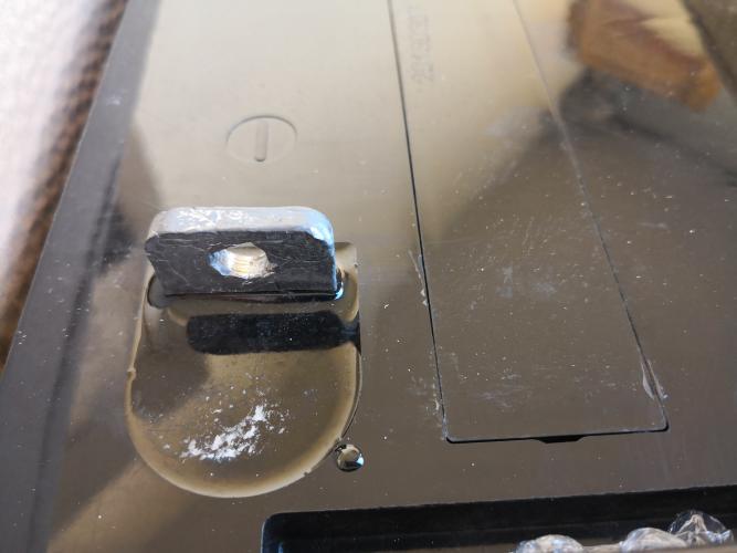

IMG_20190516_185047.jpgBuonasera a tutti ho appena acquistato una batteria servizi, solo che (scusate ma sono novellino e nn ne capisco veramente niente) nn so se mi hanno venduto una batteria giusta o meno, spero di riuscire a caricare le foto, ho un mobilvetta del 91, il mio dubbio sorge dall attacco diverso dalle batterie standard da auto che sono abituato a vedere e dal fatto che c'è scritto 14,5v..in attesa di un vostro aiuto... Grazie IMG_20190516_185158.jpg
Ciao Leo.  La maggioranza  delle batterie  Non da avviamento  ha quel tipo di attacco quindi  nessun  problema. Anche i valori di tensione indicati sulla scatola  sono normali.ed indicano le tensioni di carica. Il valore  più  elevato  è  riferito ad un uso ciclico  cioè  cariche e scariche continue. Il valore più basso è  riferito  alla carica di mantenimento . Dovresti avere un caricabatterie che inizialmente carica al valre alto poi passa al valore basso. Quando  carichi dall' alternatore carichi con una giusta via di mezzo.

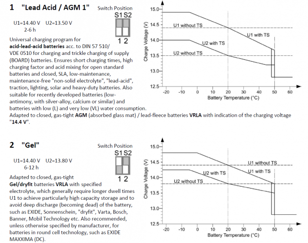

Forse si potrebbe risolvere il problema della carica con un aggeggio come mi accingo a installare domani sul mio:
si puo scegliere Piombo, AGM, GEL o Litio.
https://www.votronic.de/index.p...
con una spesa modesta e installazione semplice si risolve.

Visto che in questi giorni ho avuto spesso sottomano il manuale del booster che ho appena installato, ho guardato le tensioni di carica necessarie sia a una batteria normale al piomb che una batteria GEL.
per la Piombo tensione di carica 14,4v per 2-6 ore e poi una volta carica si passa al mantenimento con 13,5v
per la GEL tensione di carica 14,4v per 6-12 ore e poi una volta carica si passa al mantenimento con 13,8v
Quindi, nel tuo caso che hai la batteria GEL se l alternatore ti da 14,6v con tutto spento, penso vada benissimo perchè quando c'è frigo acceso e casomai i fari penso che calerà a circa i 14,4 perfetti e penso che viaggi di piu di 12 ore continuative non ne farai e quindi penso andrà tutto al meglio.
PS: nei grafici c'è una curva di carica relativa alla temperatura per ottimizzare la carica a qualsiasi temperatura, perchè il booster ha una sonda che misura la temperatura della BS, ma in assenza di sonda vale i valori di cui ho detto sopra.
