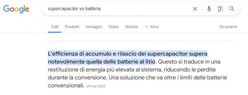

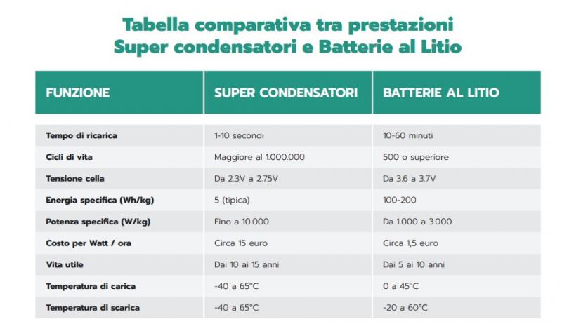

Vi consiglio di dare un occhio in rete ai booster costruiti con supercapacitor. Si cominciano a trovano booster a prezzi accettabili.
Per questo tipo di utilizzo, ad oggi, non c'è nulla che possa paragonarsi ai supercap.
Sono di un altro pianeta.
Dalla potenza erogata, numero di cicli, tempi di ricarica e la semplicità di ricarica, durata in anni, non ci sono paragoni con i booster al litio.
In altre applicazioni, tipo batteria, è ancora presto, ma come booster sono il massimo, li utilizzo da anni come booster collegato in parallelo fisso alla BM, non riesco più a farne a meno.
Sta li fisso a dare lo spunto ad ogni accensione, in caso di guasto alla BM lo scollego e diventa un normale booster, lo ricarico con BS in un attimo (meno di un minuto), lo metto al posto della BM guasta e faccio partire il mezzo senza problemi.

Sinceramente non ho mai provato, come ho detto tengo i tre booster collegati fissi in parallelo alla batteria su tutti i miei mezzi da più di 5 anni, quindi sono sempre carichi.
Comunque nelle caratteristiche dei supercapacitor l'autoscarica viene data al 2% al mese, esattamente identica a quella delle celle litio.
Dovrebbero durare lo stesso tempo.
Il bello di questi oggetti è che montati fissi si scaricano e ricaricano ad ogni accensione sobbarcandosi la maggior parte del lavoro salvaguardando la BM.
