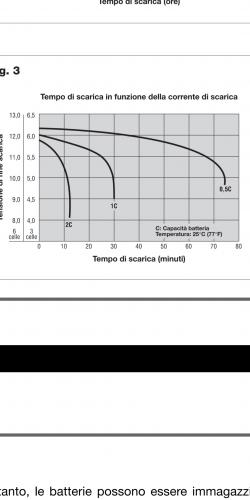

Ma se guardi le curve di scarica di una batteria al pb, sotto carico grosso appunto, é più che normale si abbassi la tensione... Senza per questo significare che la batteria é troppo scarica. É a causa della resistenza interna.
Guarda la prima curva 2C che per una batteria da 100ah sono 200A(circa 2500 watt di un motorino) : in 10 minuti la tensione arriva a 8v...
Aggiungi che la corrente di picco di un avviamento di un diesel é altissima, aggiungi che la sezione teorica non é rispettata perché sarebbe enorme (e inutile per un assorbimento di soli 3 secondi) e ti spieghi perché vedi 10/11 volt.
É il picco... Sono abbastanza sicuro che se forzi il motorino a girare 10 secondi, la tensione potrebbe anche salire un pochino, tipo da 10.5 a 11 e qualcosa volt...
