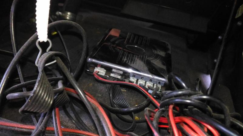

P_20200323_163718.jpgSi, è un x244, ma il riscaldatore supplementare è sotto la dinette e sotto il sedile guida c'è questo, cosa è ?
Modificato da mario grundy il 23/03/2020 alle 18:08:38
Personalmente non ne ho la piu' vaga idea.surprise
Vediamo se qualche altro amico e' in grado di aiutarti.
Sicuramente quel groviglio di cavi fa paurasurprise

Allora, grazie ad informazioni dalla Laika ho scoperto:
1) a camper fermo, alimentato a 220V, la BS viene ricaricata, mentre la BM ha una carica di mantenimento di 3A
2) quel robo sotto il sedile guida è l'impianto dei sensori di parcheggio, non Laika
