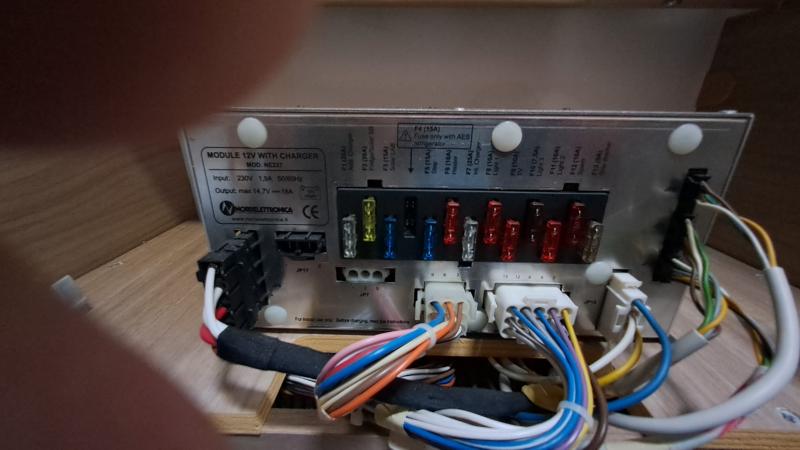

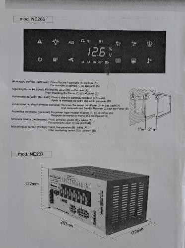

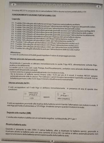

Buongiorno Giovanni,
ho verificato i fusibili interessati -secondo schemi che allego.
F1 e F7 da 25 A sul modulo portafusibili NE237 sono integri.
il Fusibile della B.S. da 2 A è integro.
il Fusibile da 50 A dell'alimentatore 12 V è integro, ma
​​​​​​i suoi contatti sembravano ossidati: li ho puliti e spruzzati col WD 40.
Risultato: B.S. scesa a 10.5 volt.
Grazie anticipatamente di eventuali ulteriori suggerimenti.

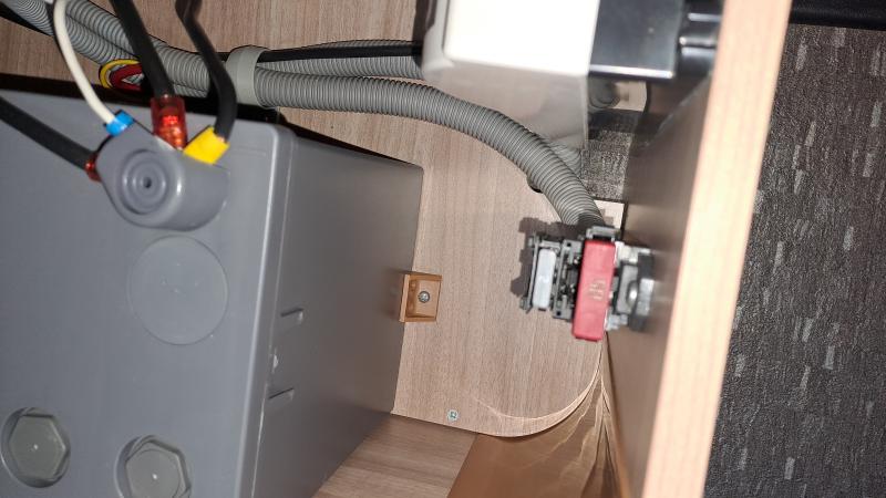

Buonasera PDR,
il Fusibile da 2 A è accanto a quello da 50A.
Non sono sul portafusibili del caricabatterie, ma stanno tra la batteria servizi  ed il salvavita.

Non so come hai verificato i fusibili, intanto proverei lo stesso a cambiare quello allo slot F7 da 25A, quello bianco al centro sulla centralina.
Ciro.
