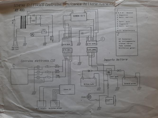

Inserito il 20/04/2021 alle: 16:30:43
In risposta al messaggio di Grinza del 20/04/2021 alle 16:06:31
Meglio togliere il positivo per provare e comunque non ci deve essere continuità a meno che non sia rimasto incollato il relè che si eccita al momento dell’accensione del camper che tramite l’alternatore provvede a caricare la BS in marcia  Il frigorifero funziona a batteria anche quando è spento il camper?
il frigorifero a 12v funziona anche a motore spento.
il rele' mi pare funzioni correttamente, l ho smontato e testato, si apre e chiude con l'impulso. potrei provare a sostituirlo comuqnue...
riporto di sotto lo schema eletrico del camper con l' alimentatore AT400. (salvo modifiche fatte da terzi negli anni ma mi pare che la disposizione di alimentatore e batteria sia l'originale). provero' a fare ulteriori test

il frigorifero a 12v funziona anche a motore spento.  il rele' mi pare funzioni correttamente, l ho smontato e testato, si apre e chiude con l'impulso. potrei provare a sostituirlo comuqnue... riporto di sotto lo schema
eletrico del camper con l' alimentatore AT400. (salvo modifiche fatte da terzi negli anni ma mi pare che la disposizione di alimentatore e batteria sia l'originale). provero' a fare ulteriori test grazie ancora
Dagli schemi si vede che il frigo è sotto interruttore da bs, non c'è nessun relè, all'epoca era così, dunque normale che si accende anche a motore spento. Dallo schema è chiaro che il +12alim e il +12alternatore comandano il rele parallelatore, bisogna a mio avviso togliere il rele per capire se il collegamento avviene perchè comandato anche in altro modo (pannelli?) oppure da altro collegamento.

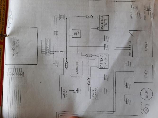

Inserito il 21/04/2021 alle: 12:05:53
In risposta al messaggio di Franci2011 del 20/04/2021 alle 16:30:43
Ecco lo schema, concordo con quanto dice Anasta, il problema sarà trovarlo.
Io farei la modifica per far funzionare il frigo a 12 Volt solo con motore in moto...
