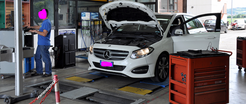

non c'è bisogno di alzare il mezzo, ci sono delle apposite piattaforme che muovono la ruota in tutte le direzioni appunto per vedere i giochi di tutti gli organi di sterzo
31/03/2004 21022
Inserito il 13/06/2024 alle: 21:57:16
non voglio denigrare le persone che svolgono questo lavoro, ma dove andate a fare le revisioni?
Perchè dalle mie parti i centri revisione sono come questi, non c'è alcun ingegnere e il tecnico è semplicemente una persona che ha fatto qualche corso, collega la presa OBD, controlla i fari, inserisce una sonda nello scarico, una prova freni sui rulli e niente più. Spesso sono delle carrozzerie che fanno anche questo servizio e sono in piena regola.
Parlo di Italia, non all'estero, e di mezzi sotto i 35q il resto non c'entra nulla. Pensare che qualcuno possa trovare una testina con del gioco è pura utopia...

che ha fatto qualche corso, collega la presa OBD, controlla i fari, inserisce una sonda nello scarico, una prova freni sui rulli e niente più. Spesso sono delle carrozzerie che fanno anche questo servizio e sono in piena regola.  Parlo di Italia, non all'estero, e di mezzi sotto i 35q il resto non c'entra nulla. Pensare che qualcuno possa trovare una testina con del gioco è pura utopia...
Sono in piena regola perché hanno i permessi, ma svolgono il servizio non in regola, fanno solo il minimo indispensabile, per fare una vettura con tutti i controlli ci vogliono 45 minuti
