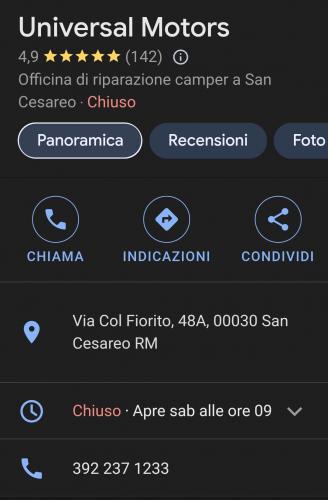

Lascia stare gli elettrauti. Vai qui. Sono professionisti seri

è un gruppo chiuso, non si vede nulla
Paolo DR
GialloRosso1961
GialloRosso1961
12/09/2006 521
Inserito il 25/11/2023 alle: 08:08:10
In risposta al messaggio di PDR del 25/11/2023 alle 08:04:34
Hai ragione, lo tolgo.
