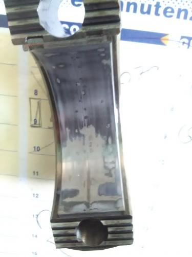

Questa è la bronzina di biella ormai alla frutta.

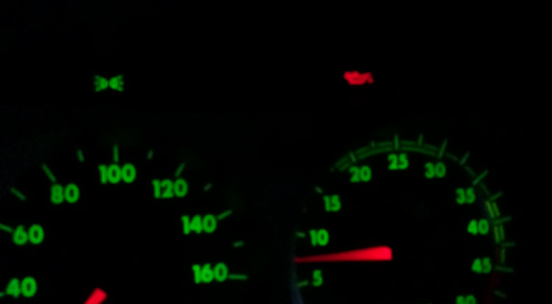

Questo è il sintomo... se faccio appena paio di chilometri in autostrada a 135/140km/h (cioè a circa 3500 giri quasi a tavoletta) eppoi faccio andare il motore al minimo la spia si accende, successivamente sfarfalla eppoi dopo un po si spegne da sola quando si fa "riposare" il motore..
Per tirare avanti ancora qualche mese intanto il meccanico mi ha messo un 20w-60 minerale ed al momento non ho più il problema, però è solo questione di tempo.

cioe', vorresti dire che il meccanico ti ha rimontato i cappelli con le bronzine in quello stato e ha solo cambiato l'olio ?
non posso crederci...

O non ha smontato niente.
E la foto è di una bronzina di un altro motore.

O non ha smontato niente.  E la foto è di una bronzina di un altro motore.
In realtà qualla bronzina non è messa così male...
è abbastanza in linea con quel chilometraggio su quel motore,
ha solo segni di impurità, dovuti a scarsa o poco manutenzionata, lubrificazione,
i punti di "Pitting" non mi piacciono molto...ma sarebbe da vedere anche il collo!
Pensare di cambiare solo le bronzine biella...senza far nulla al collo, e lasciando i banchi...non è che sia un lavoro tanto bello, o consigliabile, e neppure che porti a chissà qual beneficio.
Non condanno il meccanico, personalmente blushwink

In realtà qualla bronzina non è messa così male... è abbastanza in linea con quel chilometraggio su quel motore, ha solo segni di impurità, dovuti a scarsa o poco manutenzionata, lubrificazione, i punti di Pitting non
mi piacciono molto...ma sarebbe da vedere anche il collo! Pensare di cambiare solo le bronzine biella...senza far nulla al collo, e lasciando i banchi...non è che sia un lavoro tanto bello, o consigliabile, e neppure che porti a chissà qual beneficio. Non condanno il meccanico, personalmente Ciao Gianfranco
"...In realtà quella bronzina non è messa così male... "
se non e' messa male quella, definiamo allora com'e' una  "messa male"...laugh

Già il fatto che fa accendere la spia dell'olio al minimo è già un segno di grossa usura infatti :)

...In realtà quella bronzina non è messa così male... se non e' messa male quella, definiamo allora com'e' una  messa male...
Rigata, con evidente il colore del secondo metallo (dato che quelle bronzine sono in Trimetallo...) ecc ecc
quella è una bronzina che ha lavorato, come su tutti quei motori appare,
e presenta segni di impurità nell'olio, come ho detto,
il pitting fa pensare ad un collo leggermente rigato con qualche segno di sfogliatura, come sono molti, se non tutti, quelli dei Sofim trattati...con un certo impegno a fronte di un olio...non all'altezza della richiesta di servizio wink
Vorrei farVi vedere bronzine che possono essere definite...mal messe,
di Sofim poi...cambiereste opinione wink
Gianfranco
Al minimo i sofim tengono la pressione, da originale, attorno agli 0,7-0,8 bar,
a caldo la pressione può scendere,
il bulbo è tarato a 0,5bar...
Fate Vobiswink
Qualche meccanico, più furbo della covata, decide di risolvere alzando il minimo...e funziona, perchè porta la pressione ad 1 bar...
così il cliente è contento...
ma sotto, in coppa, è sempre tutto uguale a quello che vedi Tu ora ! wink
Gianfranco

Però il problema della spia dell'olio non l'ho mai avuta con il ducato de 99, sempre 2.8 sofim ma aspirato con 300.000km sempre a tavoletta e carico non ha mai dato nessun segno di cedimento o altro, questo con 144.000km
ha già questo grosso problema che mi fa accendere la spia dell'olio. A questo punto non riesco a capire se è da riparare o posso farci altri 140.000km :)
chi non smonta...non sà ! wink
Il minimo a 900 giri, in luogo dei 750...vuol dire molto,
un filtro orizzontale, in luogo di uno verticale...fa anche differenza,
un bulbo olio su un circuito con un passaggio verso la turbina (il bulbo è montato alla fine del circuito del blocco, in parallelo col tubo alimentazione turbina...), in luogo di un circuito che termina con il bulbo appunto...come accade su un motore aspirato...
fa molta differenza ! wink
Un bulbo lento a segnare, con intervento a 0,3 bar...non si accende quasi mai, se non ad impianto vuoto !wink
Quando revisiono (revisionavo...) i motori Sofim, usavo curare lo stato della pompa olio, di caricare la valvola di sovrapressione della pompa olio...
poi, tutto il resto già detto, e faceva la differenza smiley
