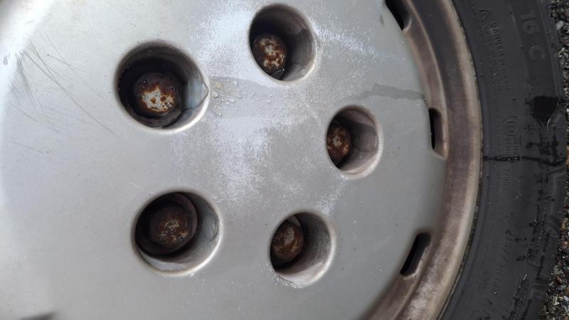

I bulloni delle ruote del mio Ducato 2.8JTD si stanno arrigginendo sempre di piú. Capita solo a me?
Devo trattarli con un convertitore di ruggine oppure è solo ruggine superficiale? Essendo di acciaio, non me lo aspettavo.

Normalmente le colonnette sono di acciaio (non inossidabile) rivestite con zinco o con Dacromet. Evidentemente dopo tanti anni i trattamenti hanno cessato di essere efficaci (senza spiegarne il come/perchè) ed ora l'ossigeno ha aggredito il metallo.
Se fossi in te io cambierei le colonnette, mettendone di nuove (costano 4-5 euro cad.) Oppure le spazzoli rimuovendo lo strato rimovibile di metallo corroso,  e poi le vernici se preferisci mettendoci un  convertitore.

svitali uno a uno e controlla il filetto che se si arruginisce lui avrai problemi a svitarli
Il foro filettato sul mozzo è passante e mormalmentela rugine si sviluppa sul filetto dall interno
Metici grasso a base di rame
Se stentano a svitarsi sdraiati e spruzzali nei fori lo ""svitol"" o con altro nome va beneo stesso

E' solo un problema estetico, toglili, puliscili e proteggili come Ti pare cosi controlli i filetti, che come fa notare salito, la ruggine sui filetti è un vero problema.
Quei filetti andrebbero sempre lasciati con leggerissimo strato di lubrificante, tipo grasso, proprio per i fori passanti.

svitane un paio per ogni ruota e dagli una bella grattatina con una spazzola e un po' di carta vetrata, poi compri una bomboletta di zincante a freddo e lo spruzzi SOLO sull'esagono; torneranno come nuovi.
Il grasso al rame sui filetti è sempre una cosa da prendere con le pinze, verificando COSA SCRIVE il costruttore del mezzo. Oliare i filetti cambia la coppia di serraggio e se questo non è previsto è meglio non farlo.

Due alla volta li metterei a bagno in acido citrico per una notte, poi zinco a freddo...
