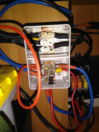

Questa l'ho preparata circa 9 anni fa, quando ho installato due batterie Agm. La barra ha sezione 25 x 8 mm e gli spezzoni sono circa 40 mm. I fori sono filettati M6.  Le viti di fissaggio in bronzo. Le due barre sono in una scatola di derivazione per esterno da circa 80 x 120 mm con coperchio.   La separazione tra positivo e massa è fatta con un pezzo in PVC da 4mm spessore incollato sul fondo e pareti.  Le barre sono fissate alla scatola con un paio di viti M4 da dietro.
Non ho grandi amperaggii,  Il massimo che ho misurato era circa 20 A (Truma diesel+ Tv + caricabattere x E bike e PC)
questa è la foto aperta. I cavi dalle batterie sono da 25 mm2 mentre per le utenze da 16 o 10 mm2 ( max 3 A x mm2)
