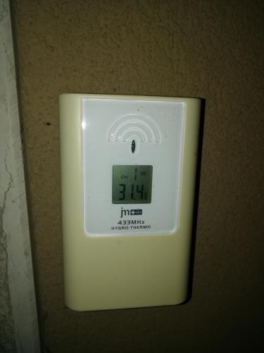

Attrito o meno, oggi si muore qua a Trento sud!! 39 gradi all ombra... E umido! Domani previsti 41!!in camper si sta proprio male!! È la prima volta che patiamo! Ma fra non molto saremo di nuovo nel mite atlantico per fortuna! Pronti a evitare almeno gli eccessi invernali per il 3o anno di filalaugh

L area di via fersina è carissima! Se ti serve solo sostare una o 2 notti c'è il parcheggio Monte baldo... Gratuito...(e svariati altri, ma non è questo il luogo per parlarne) In effetti all area vado spesso a far carico scarico per 2 euro... Ma con 20 o 25 euro vai in ostellowinkwink
Per il caldo spero per te che migliori perché in questi giorni é da morire...
