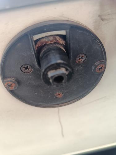

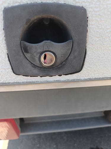

ho un vecchio Laika Lasercar 620 degli anni 90 su base Ducato, purtroppo è venuto a mancare anche il 2 nottolino che va a chiudere il gavone posteriore.
Credo si sia spanato qualcosa, perchè la vite che blocca il perno gira a vuoto e non fissa più. Volevo capire se è possibile cambiare solo il nottolino, visto che la parte in plastica escludo di trovarla da qualche parte.
Vi giro una foto, avete un'idea di come eventualmente smontare\rimontare la serratura? Sulla chiave c'è scritto 62 e il logo di una marca che non sono riuscito a trovare, che è sostanzialmente una V.
Ciao e grazie

Così a occhio mi sembrerebbe questa, anche se bianca
https://www.grossovacanze.com/p...
oppure
https://www.caravan.it/prodotto...

Ciao a tutti, ho un vecchio Laika Lasercar 620 degli anni 90 su base Ducato, purtroppo è venuto a mancare anche il 2 nottolino che va a chiudere il gavone posteriore. Credo si sia spanato qualcosa, perchè la vite
che blocca il perno gira a vuoto e non fissa più. Volevo capire se è possibile cambiare solo il nottolino, visto che la parte in plastica escludo di trovarla da qualche parte.  Vi giro una foto, avete un'idea di come eventualmente smontare\rimontare la serratura? Sulla chiave c'è scritto 62 e il logo di una marca che non sono riuscito a trovare, che è sostanzialmente una V. Ciao e grazie i've killed a man, a man who looked like me
Se puo esserti utile, i cilindrettii Zadi sono i naturali sostituti dei cilindretti V in caso tu debba cambiarlo, pero`, come ben si vede nella prima foto, sembra essere rovinata un po` tutta la serratura, valuta una nuova serratura, proprio come suggerito da Tommaso.
Ciro.

Grazie, provo con questi!

La vite che si è spanata è una filettatura M4 o M5. Prova a sostituirla con una parker di 0,5 mm più grande di diametro. La filettatura nella plastica dura poco.
