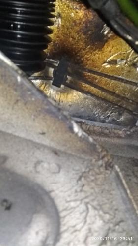

Dimenticavo che ho un paio di foto...
E non mi avete risposto se possono aver rimomtato male sterzo sospensioni o che so io, o se può capitare che la dimensione delle cuffie sia leggermente diversa dal pezzo originale di 39 anni fa,anche se il pezzo é lo stesso...wink
Visto esattamente dal basso...tra la cuffia e i tubicini non passa un dito...e con carico toccava proprio. Non tocca mai il telaio per fortuna.
Lo sporco che si vede é l olio vecchio incrostato salle perdite dello sterzo vecchio...sul finale era una fontanasad
Ho lavato tutto ma ha lasciato una patina rossastra secca che non va via...

08/10/2004 1896
Inserito il 17/11/2020 alle: 20:47:03
Inguainare il soffietto in una sezione di camera d'aria di opportuno diametro? Almeno così stiscerebbe questa contro le tubazioni freni preservando la cuffia...

Inguainare il soffietto in una sezione di camera d'aria di opportuno diametro? Almeno così stiscerebbe questa contro le tubazioni freni preservando la cuffia... Buona serata da Vittorio.
Anche...é tutto abbastanza inaccessibile senza smontare... vediamo se cin le fascette va tutto bene.
Secondo te è impossibile che hanmo montato male lo sterzo o le sospensioni no?
 Da quello che vedo io nella mia ignoranza, sembra che sia abbastanza obbligata la posizione di montaggio... comunque ho sempre Meno fiducia nei meccanici...per quanto questa officina di italiani qui a Tenerife sia professionale e ti spieghi sempre tutto (un abisso rispetto ai locali), in 3 volte mo dicevano che era tutto a posto .
Sarò pignolo io ma é l ennesima volta che un problema devo capirlo io per poter far si che il meccanico lo risolva...
Va beh ormai mi sono rassegnato...
Sara che snobbano questi meZzi vecchi e dicono "tanto é unnferrovecchio, chissenefrega di un rumore,unangoccia di liquido etc..."
