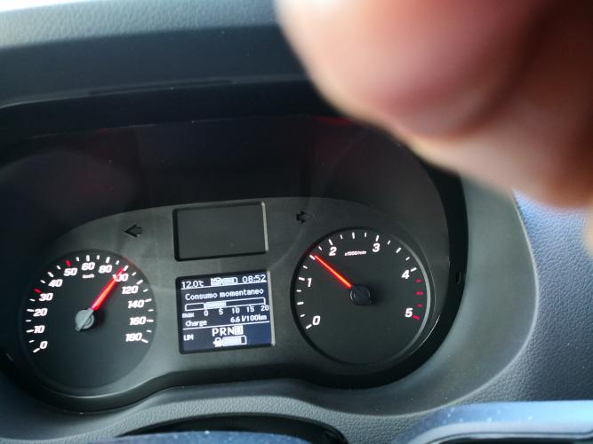

Posso ragguagliarti sul cambio ZF 9 marce, del motore non ho idea perché il mio è di altro produttore e ha un po più cavalli .
parlo di uno Sprinter Mercedes a TA, che monta lo stesso cambio ZF, chiamato 9GTronic, non so se differiscono di qualche particolare meccanico, elettronica compresa,
Funzionamento inappuntabile, cambi marcia inpercettibili, economia di esercizio ottimi, superiori al  7GTronic plus che avevo sul precedente camper, dove il complesso era però di eslusiva Mercedes,
un appunto ai comandi del cambio al volante tramite palette, non ne trovo l'utilità visto che funziona egregiamente in automatico, ma anche nel caso lo si volesse rendere manuale per usarlo in discesa, le "marce" sono troppo corte e si è costantemente al limite dei giri, più consono tra i tornanti il precedente 7GTronic.
Ho anche individuato alcune caratteristiche di cui non ho ancora la perfetta conoscenza, l'impressione è che di solito si proceda in 8a marcia, ma quando le condizioni della strada lo consentono si inserisce la 9a,a quel punto calano i giri del motore, tale che a 100km/h invece dei canonici 2000 diventano un po +di 1500,anche a 130km/h mi è capitato di vederlo spesso a poco +di 2000g, tutto questo si traduce in economia di esercizio,
Ora non saprei come si comporta il tuo ZF9 con i tuoi 160cv,visto che è un convertitore di coppia, c'è una sostanziale differenza tra il tuo con 160cv e i miei 176cv e la maggior coppia che questo produce, forse un parametro più corretto sarebbe con il Ducato 180cv(176 reali)., naturalmente CX e massa sono fondamentali.

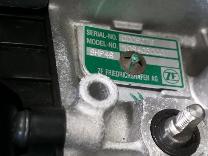

Permettetemi un dubbio, siete proprio sicuri che il 9GTronic di Mercedes sia prodotto da ZF? A me non risulta. Lo ZF è montato da tante case automobilistiche e anche su Daily ma non da Mercedes.
Saluti
Inserito il 10/04/2020 alle: 18:17:32
In risposta al messaggio di walter2 del 10/04/2020 alle 17:16:47
Permettetemi un dubbio, siete proprio sicuri che il 9GTronic di Mercedes sia prodotto da ZF? A me non risulta. Lo ZF è montato da tante case automobilistiche e anche su Daily ma non da Mercedes. Saluti
Anche io avevo questo dubbio,il precente camper era con il 7GTronic plus e quello era di sicura produzione Mercedes, dicasi anche del 9GTronic il linea per trazione posteriore, quindi i complessi a convertitore di coppia per TP sono mercedes, poi qualcuno mi ha messo la pulce nell'orecchio, per togliermi il dubbio è bastato guardare nel vano motore del mio recente Hymer Modern Confort T a Trazione Anteriore, la foto è della targhetta posta sul cambio e cosa scopro! Non ci sono dubbi è ZF. Comunque non è male, è un valore aggiunto al già gran valore del resto della meccanica, considerando pure che costa meno dell'omologo montato sul Ducato.
Inserito il 10/04/2020 alle: 18:21:32
In risposta al messaggio di latrofa124 del 10/04/2020 alle 18:17:32
per TP sono mercedes, poi qualcuno mi ha messo la pulce nell'orecchio, per togliermi il dubbio è bastato guardare nel vano motore del mio recente Hymer Modern Confort T a Trazione Anteriore, la foto è della targhetta posta sul cambio e cosa scopro! Non ci sono dubbi è ZF. Comunque non è male, è un valore aggiunto al già gran valore del resto della meccanica, considerando pure che costa meno dell'omologo montato sul Ducato.  Roberto
Daltronde un Mercedes a Trazione anteriore mica si puo considerare un vero Mercedes, quindi puo anche avereil cambio fatto da altri wink

Lo stesso del Ducato.. il 9HP48; al massimo cambieranno i rapporti
Inserito il 10/04/2020 alle: 19:16:42
In risposta al messaggio di il tornitore del 10/04/2020 alle 18:25:13
Onestamente non riesco a configurarlo come un cambio convenzionale ad ingranaggi, visto che ci sono una serie di epicicloidali e di frizioni, se la sigla del cambio è uguale, desumo lo siano,sicuramente cambierà la flangia motore.
Inserito il 10/04/2020 alle: 19:36:40
In risposta al messaggio di IZ4DJI del 10/04/2020 alle 18:21:32
L'importante è che il prodotto rimanga Mercedes nella sostanza, anche se la produzione avvenisse in Cina rispetta sempre i stessi protocolli della Germania,
si, perché la maggior produzione mondiale  degli Sprinter viene fatta lì, in Cina,
Potremmo scoprire che, in un mondo globalizzato, la ZF è la corporate di Mercedes o che Mercedes lo è di una multinazionale cinese, che attualmente già possiede il più grosso pacchetto di minoranza.
Credimi per uno che ha posseduto la 220d di una volta, oggi non la fanno più,vero è, che era TP.
