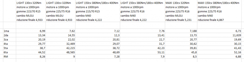

A parità di motorizzazione e tipo di cambio, gli chassis Light che montano cerchi da 16" (gomme 225/75 R16) non cambiano i rapporti rispetto ai cerchi da 15" (gomme 215/70 R15), per cui con le gomme 225/75 R16 i rapporti si allungano di circa il 9%.
Questo perchè di base il Light prevede 215/70 R15, la presenza delle 225/75 R16 sul Light è un'opzione (disponibile solo dall'X290 in poi) e non prevede l'adeguamento della rapportatura, che rimane quella di base della versione 215/70 R15, strano ma purtroppo è così.
Solo la versione Maxi ha i rapporti adeguati alle gomme 225/75 R16, perchè esce di serie con quella misura (il Maxi non prevede gomme 215/70 R15).
Volendo essere più precisi, anche il tipo di cambio montato prevede rapporti leggermente diversi, non solo quello finale, ma anche quelli delle varie marce.
Ai motori fino a 350Nm di coppia viene abbinato il cambio PSA MLGU, mentre sopra i 350Nm viene abbinato il cambio Iveco M40 (più robusto, vista la maggior coppia da sopportare). Gli automatici fanno storia a sè, che non ho calcolato.
Qui di seguito uno specchietto dove ho riassunto le velocità nelle varie marce con motore a 1000 rpm, con gomme 215/70 R15 e 225/75 R16, e con i differenti cambi abbinati a seconda della coppia e del tipo di chassis (Light o Maxi).
Lo specchietto è aggiornato al Ducato 2.3 (130cv da 320Nm, 150cv da 380Nm e 180cv da 400Nm) ma ho verificato che anche con le successive potenze (120cv da 320Nm, 140cv da 350Nm, 160cv da 380Nm, e 180cv da 400Nm), sia con il "vecchio" 2.3 che col nuovo 2.2, le rapportature e l'abbinamento dei cambi alle varie differenti coppie dei motori sono rimasti uguali.
Ripeto, automatico escluso.
In conclusione, se si volesse controbilanciare la presenza delle 225/75 R16 montate su un Light riportando la rapportatura originaria delle 215/70 R15, occorrerebbe sostituire la riduzione al ponte (ad esempio la 4.933 del cambio MLGU fino a 350Nm) montando quella del Maxi (cioè la 5.231 sempre del cambio MLGU fino a 350Nm)...

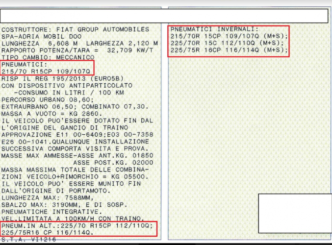

Buongiorno; il suo semintegrale monta di serie le ruote da 16, come il mio, e non come quello del tread come già detto x abbattere le emissioni i motori devono girare, anche solo abbassare di 250/300 giri motore a parti
di velocità, in questo caso cambiando solo le dimensione delle ruote, può diventare tutto un altro mezzo. ripeto che cambiando le ruote si variano tutte le marce. ormai se l acquisto delle ruote è stato fatto bisogna trovare il miglior compromesso, fermo restando che bisogna collaudare il mezzo . saluti Giorgio
I rapporti dell'X250 (quello di chi ha aperto il topic) sono rimasti gli stessi anche sull'X290.
L'unica differenza è che mentre sull'X250 Light non esisteva l'opzione per avere (da Fiat) le 225/75 R16, dall'X290 in poi è possibile averle, ma le rapportature sono sempre le stesse.
La differenza è che se vuoi montare le 225/75 R16 su uno chassis X250 Light devi fare la revisione (come ha fatto detto chi ha aperto il topic), perchè in ogni caso a libretto non sono previste (nemmeno da Fiat)
Mentre su un X290 Light Fiat le prevede, per cui gli allestitori si sono "buttati" ad offrirle, ma purtroppo i rapporti al cambio sono sempre quelli.
E con l'X290 è iniziata anche la confusione, perchè alcuni esemplari prevedono entrambe le misure sul libretto (ad esempio il mio precedente X290 del 2014), cioè 215/70 R15 e 225/75 R16.
Mentre molti X290 (quasi la maggior parte) prevedono solo una misura o l'altra (o altre a seconda di cosa omologa l'allestitore).
Per cui anche su un X290 Light, se a libretto sono indicate solo le 215/70 R15, per montare le 225/75 R16 deve andare in collaudo, come chi ha aperto il topic col suo X250
